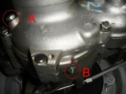

se hai la vespa sotto mano fai ancora un'ultima prova...
accendila e dopo aver chiuso l'aria prova a svitare il tappo di CARICO (non SCARICO mi raccomando) dell'olio (hai presente qual è?)... se il paraolio è andato la vespa dovrebbe salire di giri in maniera spaventosa... se il minimo non si modifica molto probabilmente il problema è altrove...

dovrebbe anche succhiare dal tappo dell'olio, se non ricordo male

Wyatt87 il tappo di carico dell'olio è quello sotto la sella di fianco a il tappo della benzina??

devi svitare il tappo segnato con A
