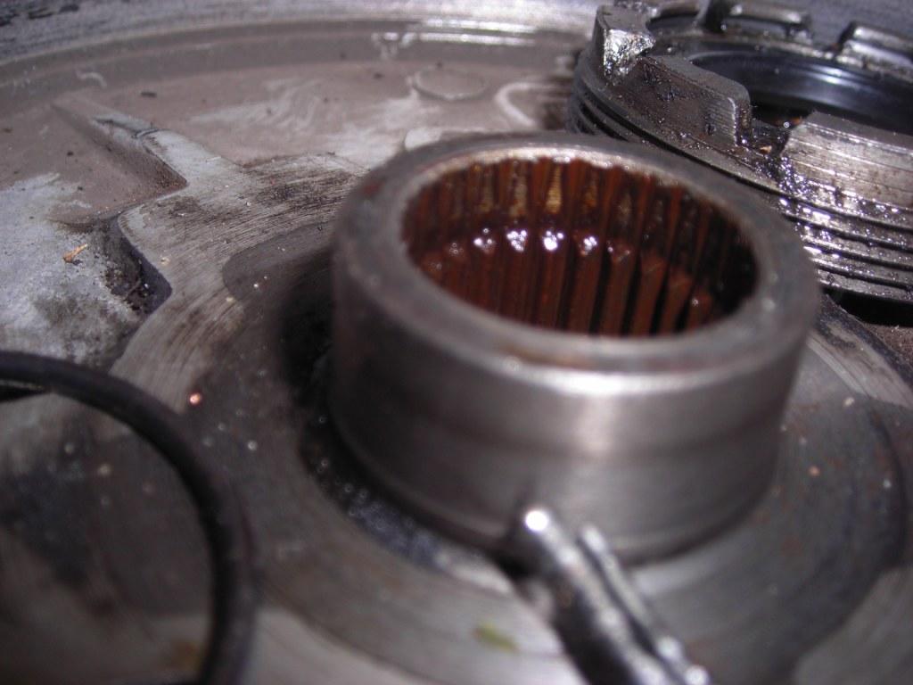

Il cuscinetto è nuovo il cerchio ai miei controlli è accettabile il tamburo ha la sede del millerighe consumato penso proprio che sia questo
Allego foto
83,23 KB
Inserito il - 12/02/2013 : 22:06:37  Mostra Profilo Invia a sanrem un Messaggio Privato
Secondo me il fatto che la ruota si blocca non ha nulla a che vedere con l'usura....
L'usura che tu noti internamente alla gomma è legata alla riga nera che trovi sul coperchio della frizza. All'inizio non ci credevo , ma poi ho dovuto ricredermi....quel problema lo fa la gomma sgonfia che va a strusciare sul carterino!! Il fatto che la ruota si blocca invece secondo me è dato da sporcizia nel tamburo o un mal funzionamento delle ganasce.
Il millerighe del tamburo non mi sembra consumato (la foto non è molto chiara) !

Inserito il - 12/02/2013 : 22:13:25  Mostra Profilo  Visita l'Homepage di fra2 Invia a fra2 un Messaggio Privato
sembra tutto ok...(in foto) forse non è il suo...
ma con il dado tutto serrato e ruota montata e prendendola con tutte e due le mani, hai provato a scuoterla e a sentire se il tamburo "balla" o ha dei giochi laterali?
Inserito il - 12/02/2013 : 23:48:18  Mostra Profilo Invia a Steck81 un Messaggio Privato
quel mille righe non ha nulla, è perfetto! piuttosto perche tutto quel colore di ruggine???

Inserito il - 13/02/2013 : 08:10:54  Mostra Profilo  Visita l'Homepage di fra2 Invia a fra2 un Messaggio Privato
Si la ruggine è strano..... Ma qualcosa mi dice che l'albero della ruota non è il suo, come se fosse più corto , come su vede dal collare del tamburo tutto segnato dal mille righe invece di essere liscio.....
Oppure il tamburo che non è il suo.
Ad occhio o l'asse o il tamburo non è il suo.... Forse Poeta ha l'occhio adatto ...
Ma fai altre foto al tamburo completo , dentro e fuori e sul carter che si vede la lunghezza del l'albero che esce fuori, dove struscia etc..
Insomma più foto dettagliate.... forse si troverà la conclusione.

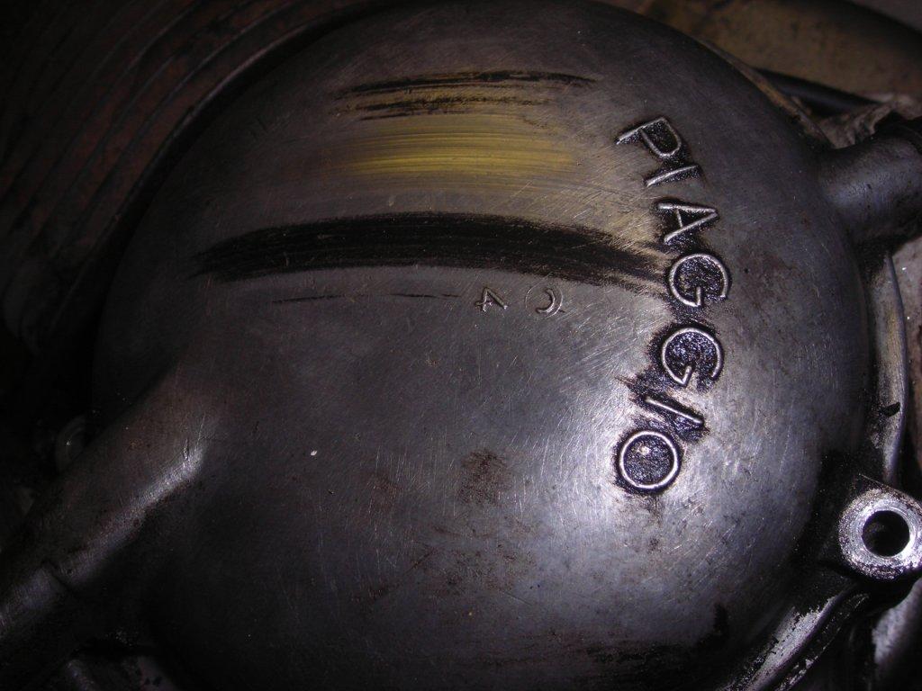

La ruota strusciava leggermente sul coperchio frizione,me ne sono accorto solo perchè ho dovuto smontare il motore per cambiare il paraolio lato volano.
Ora ho rimontato tutto mettendo una rondella di rasamento inserita tra mozzo e cuscinetto, non struscia più.

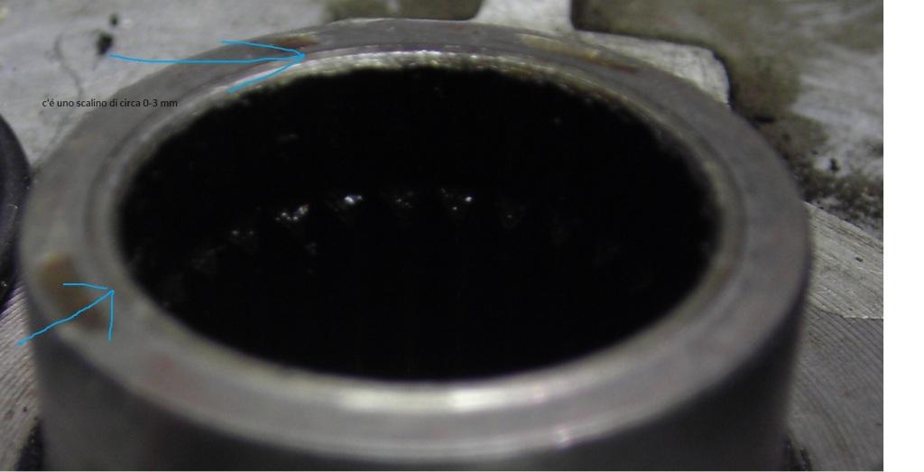

Non so come sono fatti i mozzi nuovi,se hanno il millerighe su tutto il mozzo oppure il mille righe non arriva fino in fondo.
Dalla foto si vede chiaramente che nella parte finale il millerighe è mancante o consumato.

Allego foto strusciamento e millerighe
148,98 KB
113,98 KB
37,57 KB
