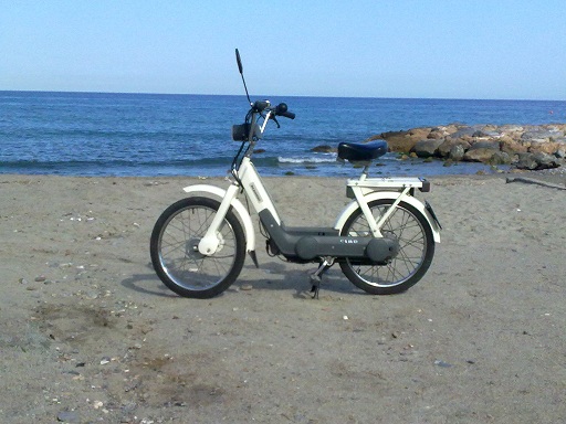

Ciao C7E3T Ecology System "86 Immagine:
 87,4 KB

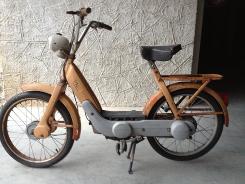

Ciao R C7V1T "70 (da restaurare) Immagine:
 104,51 KB

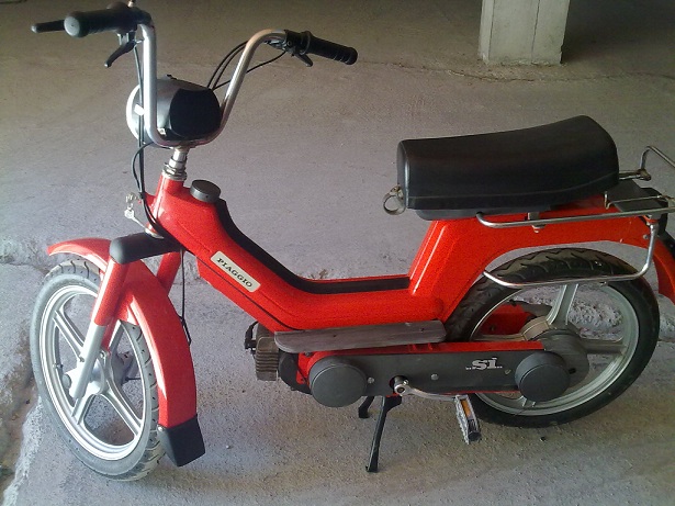

SI SIV2T "84 Immagine:
 126,61 KB
