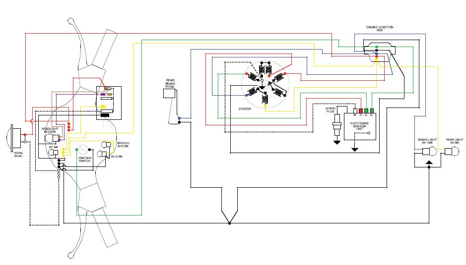

Inserito il - 21/06/2012 : 11:13:52  Mostra Profilo Invia a sanrem un Messaggio Privato
Ho trovato uno schema dal quale risulta che esite un PX200 che ha statore a 6V. Suppongo sia uno dei primi anni 80...
Quindi non ci sarebbe bisogno di fare nessuna particolare modifica a parte il fatto di adattare l'impianto Sprint allo statore PX200.
Volevo conferma se a qualcuno risulta questa cosa !?
Anche se lo schema parla chiaro..
56,96 KB

Scusa mimmo non ho letto bene !!
....è quindi la conferma che cercavo e avevo sotto il naso !!
