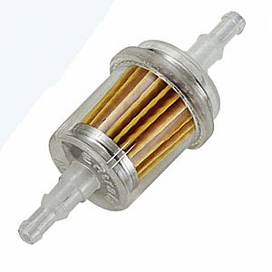

Apro questo post per riportare la mia personale esperienza.. come spesso leggo nei fari forum il "carburatore" sporco è uno dei classici intoppi per la vespa..Il filtro c'è sia sul rubinetto del serbatoio che in ingresso al carb, ma qualcosa passa sempre..
Io da qualche anno, stanco di smontare-soffiare-rimontare, ho inserito sul tubo della benzina un filtro di quelli in carta e da allora il carburatore non l'ho + toccato! Quando il filtro è sporco (ogni 2 anni, dipende da come si fa benzina..io metto sempre uno calza sull'imbuto) me ne accorgo perché la vespa non sale di giri, scoppietta..e chi + ne ha + ne metta..insomma i soliti sintomi del "non arriva benzina"! Quindi compro un filtro nuovo (2€ all'iper) e via!

io l'ho messo sia sulla special che sul PX.. la misura del tubo (per i "famosi" cm di lunghezza) tiene conto del filtro. Sul fatto che "frena" il flusso della benzina direi proprio di no..son fatti apposta!! Inoltre il"flusso" con cui la vespa "beve" non è certo così assetato come quello che può fornire un tubo diretto con un filtro!! Ad ogni modo ognuno la pensa come vuole, io lo uso e il carburatore lo smonto solo se devo cambiare lo spillo o altro ma non di sicuro per lo sporco che arriva con la miscela..

la calza da donna l'ho sempre messa nell'imbuto che uso per versare la miscela.. cmq... ripeto: io col filtro il carburatore non l'ho più pulito mentre prima, 1-2 volte l'anno mi capitava di doverci metter mano. Che il filtro freni la miscela o altro assolutamente no! Sono filtri per motori con cilindrata fino a 1000cm3,..figuriamo se per il motore di una vespa ci son limitazione di flusso!!
Ruggine o sporcizie grosse nel serbatoio direi di no..la vespa l'ho ristrutturata io personalmente 2 anni fa e il serbatoio era
stato svuotato completamente, lavato ed era in ottimo stato internamente. Secondo me qualche piccola impurità, anche usando la calza e col serbatoio in perfette condizioni, può sempre arrivare al filtro d'ingresso carburatore che qualcosa lo lascia passare. Detto questo ognuno fa quel che vuole
