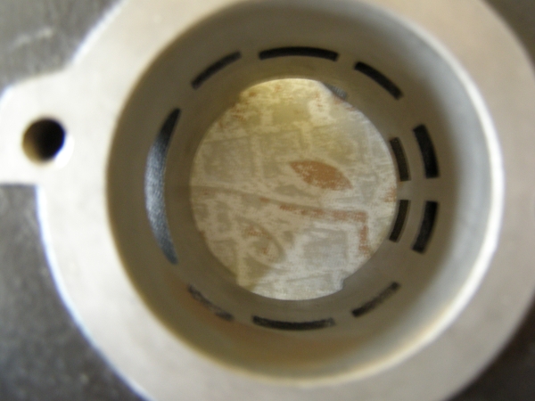

Alchimist
Regione: Lombardia
Prov.: Bergamo
Città: La Bassa Bergamasca
440 Messaggi |
Inserito il - 05/05/2012 : 19:09:00
eccolo!

andre50special
.gif)
Regione: Veneto
Prov.: Padova
1004 Messaggi |
Inserito il - 05/05/2012 : 19:09:36
questo è il 10 travasi? |
