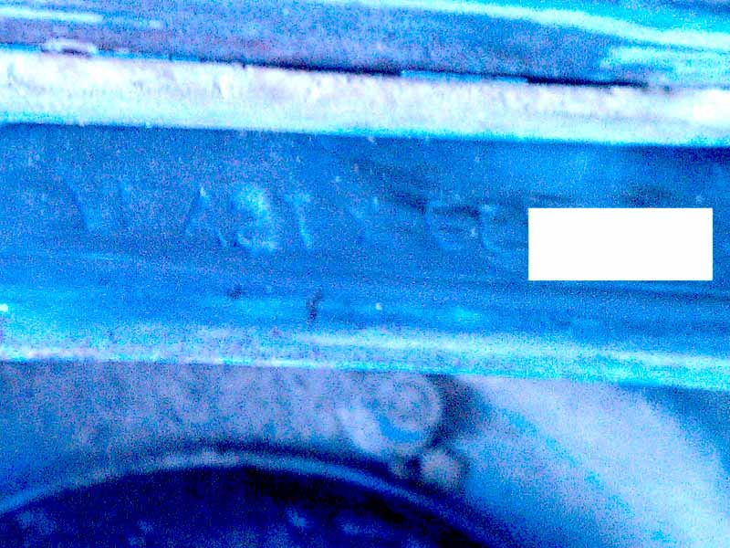

buonasera sono in posseso di una vespa del 1959 modello vna2t, non ho documenti ma ho pero la targa e la visura che mi indica una radiazione d'ufficio. Il mio problema è che di tutti i numeri di telaio solo uno non si vede molto bene, in particolare il numero due della sigla vna2t, mentre i restanti numeri del telaio tra le due stelle coincidono con la visura. Il numero sembra coprire un uno. Specifico che i numeri di telaio corrispondo al modello vna2t, inoltre si trovano nella posizione corretta. Anche il numero di motore è corretto vna1m. Siccome vorrei restaurarla per la circolazione,non vorrei spendere soldi e denaro per niente. Sapete darmi un consiglio?

Innanzi tutto benvenuto tra noi.
E' difficile dire così sui due piedi se si tratta di una contraffazione oppure un semplice graffio.
Posta una foto della sigla del telaio( magari coprendo gli ultimi tre numeri del nmero(non si sa mai). e allora si potrà capire meglio. |

Inserito il - 02/04/2012 : 12:47:04
ecco la foto. Grazie |

Inserito il - 02/04/2012 : 13:32:59
Non è che si veda molto. Prova a grattare con la carta vetrata la sigla, e fotografa di nuovo.
Oppure sono io che sono orbo . Prova attendere il giudizio di qualche altro utente.

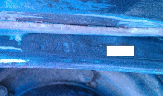

Inserito il - 02/04/2012 : 18:24:03
 104,49 KB |
Inserito il - 02/04/2012 : 21:42:58
E' il due originale, non capisco che problemi hai????
Tutto OK... fà skifo la foto, ma il mio VESPASENSO mi guida anche nella penombra...
Lo sò... lo sò... volete la FAQ su come si fanno a RESUSCITARE per bene i numeri del telaio, quando ne restauro un'altra la faccio promesso...
intanto andate in ferramenta e compratevi una penna a ferro ed una bomboletta di fondo antiruggine grigia, la AEREXON è ottima e secca presto, dimenticavo anche abrasiva da 1000.
E non date i numeri!!! Se il dubbio vi assale, postate che ve li guardo. |

Inserito il - 03/04/2012 : 11:36:47
| il 2 pare ok....... piuttosto la N sembra più una M .. ma è solo una impressione.. guardando bene e fissando solo la lettera è ok |
