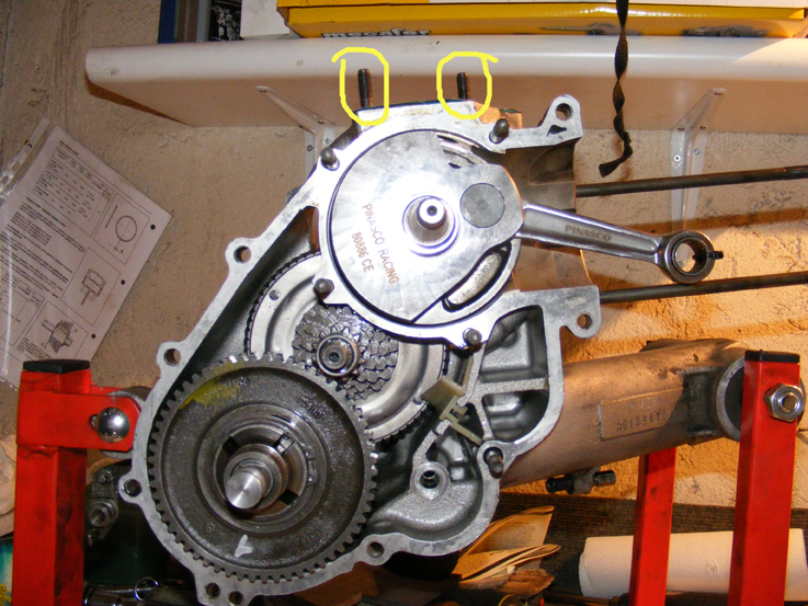

Stò sistemando anche il motore del 200.
I perni filettati del carburatore si posso togliere permettendo l'utilizzo delle viti a brugola come sui carter più 'moderni'?
Lo chiedo perchè i carburatori nuovi hanno la vite della regolazione miscela più lunga e nel mettere/togliere il carburatore danno parecchio fastidio.
Nel caso si possa utilizzo dado/controdado per sfilarli?
489,23 KB

Ciao, Io li ho cambiati sul mio PX 125 Arcobaleno con il sistema del dado e controdado, ovviamente una volta che li avviti forte, sviti verso destra con la chiave da 11mm il dado di sotto e vedrai che si svitono, poi in un negozio di ferramente puoi comprare i prigionieri a brucola della stessa misura e se sono lunghi li tagli con riferimento a quelli che hai tolto, spero di esserti stato di aiuto

certo,l'unica cosa è che vorrei capire se posso usare le stessa tipologia di viti a brugola che o sul MY per il fissaggio carburatore

faboletus ha scritto:
poi in un negozio di ferramente puoi comprare i prigionieri a brucola ...
il filetto dovrebbe essere M7 e se è così in ferramenta non trovi nulla

appunto,ma io volevo mettere le viti originali piaggio che monta anche il millenium.Pensate si riesca?
