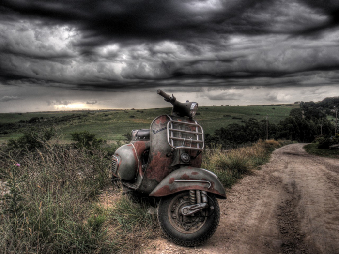

Visto che mi citi ti ribadisco il concetto, sviscerandolo, evidentemente non mi sono espresso bene. In un contesto ampio come il vespismo esistono diversi stili e correnti. C'è chi fa la vespa a puà, chi la restaura all'originale, chi gli sega brutalmente gli scudi e ne fa una vespa da corsa, chi la riempie di specchietti o chi fa cromare anche il telaio. Tutti questi stili possono piacere o meno ma sono gusti. Per quanto mi riguarda non ho mai detto "fanne un conservato" in quanto ritengo la parola "conservato" piena di equivoci, come ho spiegato. Ho esortato a tentare di rendere il veicolo stabile dal punto di vista strutturale, meccanico e della sicurezza (e se davvero sei un carrozziere tu sai che questo è possibile) ma di non procedere alla riverniciatura del telaio, apportando solo qualche minimo ritocco estetico in modo che il veicolo potesse assumere un vago aspetto vintage o rat-rod, la corrente nata in germania dall'hot-rod. In questa foto se ne vede una anni luce piu' invecchiata di quella in questione...
 322,64 KB
Tutto questo al fine di far risparmiare denaro al proprietario, visto che era questa l'esigenza e di dargli la possibilità di intervenire in seguito con un restauro integrale. Confermo che c'è gente che ha fatto un ottimo lavoro su basi come questa, con stile e buon gusto, secondo tecniche che evidentemente tu non approvi, forse anche per una deontologia professionale.
Ora, tu puoi dire "a me non piace", ma tacciare di ignoranza il prossimo mi sembra un po' eccessivo, anzi, denota l'ignorare altre possibilità. Gli architetti che oggi in tutte le nostre città ricreano la ruggine sulle loro creazioni con appositi trattamenti, evidentemente, sono ignoranti pure loro.
Per quanto mi riguarda, comunque, continuerò ad apprezzare la prima foto postata dal restauratore qui sopra, dove si vede la vespa prima di smontarla, poichè io non ci vedo un ferro vecchio ma qualcosa di piu'.

in merito alla foto di Visionario che ritrae una GS 160 mk2 sotto il celo plumbeo in CONSERVATO...
consiglio con tutta quella ruggine di correre in garage prima che venga a piovere!
