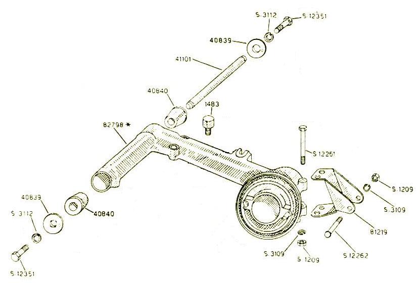

Ciao a tutti. Sto da poco mettendo mano su una Vespa 150 VL3T del 1956 e mi sono arenato sullo sganciamento del blocco motore dal perno sul telaio (quello per intenderci che ha i bulloni che fuoriescono sia sulla dx che sulla sx in corrispondenza della parte posteriore della pedana e che tengono ancorato il blocco motore alla scocca). Premesso che ho sganciato la marmitta e il tubo/raccordo del carburatore e anche il bullone che aggancia il motore all'ammortizzatore, sono riuscito a togliere un solo bullone del perno di cui sopra (quello sx) e se provo a rimuovere l'altro (quello di dx) mi gira a vuoto, o meglio gira tutto il perno senza che riesca a rimuovere il bullone. Suggerimenti?

ciao e grazie per le risposte, ma non ho ancora ben chiaro... chiedo a Mimmo visto che è ancora "online": io ho il bullone S12351 quello in alto (ovvero dx) ancora da rimuovere ed è avvitato al perno 41101 e se provo a svitarlo ovviamente gira a vuoto. Se devo sfilarlo dal suo involucro che è la parte 82798 non mi sembra di riuscire a farlo perchè dalla parte sx (dove il bullone sono riuscito a rimuoverlo), pur piegando o muovendo il blocco motore, non riesco ad vedere tutto la circonferenza del cilindro 82798 per via del telaio della vespa. Se forzo non è che rischio di piegare il telaio o il perno "maledetto"?

Grazie Mimmo, ma davvero non riesco a capire: il perno centrale ha la filettatura su 2 lati ed è un pezzo unico, quindi se inserisco una barra filettata e la stringo alla fine vado inevitabilmente a stringere anche il bullone che non viene via. Come faccio ad ottenere una resistenza che si opponga alla forza per sbloccare il bullone (che poi non credo sia "bloccato", ma gira a vuoto, cioè non contro una resistenza sufficiente a muoverlo). Questo è il mio problema. L'unica idea che mi viene in mente è riuscire a tener fermo il perno con qualche pinza ed ottenere così una resistenza sufficiente a svitare il bullone, ma come posso fare se il perno è "nascosto" dentro l'involucro con codice 82798. Nei forum non sembra esserci nessuno che si sia arenato in questo passaggio.

il problema di bumedsciot è che il tubo 41101 gira insieme al perno, quindi è inutile riscaldare. L'unica è farlo uscire con tutto il perno avvitato; ora sinceramente non ho presente se il tubo in questione passa dal foro nella carrozzeria, ma mi pare di si, dovrei controllare su un telaio di vn1 in garage...

grazie dei consigli. Appena sono a casa proverò i suggerimenti di Poeta. A Mimmo faccio notare che ho già provato a valutare se fosse possibile far uscire il perno sfilandolo dallo stesso foro di ingresso del bullone ma non ci passa (ahimè). Ieri pomeriggio mi sono seduto a guardare la Vespa senza toccarla per un paio di orette, affranto. Fermo a pensare e a valutare ogni possibilità. Ho anche pensato a riavvitare il bullone che avevo svitato, ma non l'ho fatto perchè nella mia testa pensavo che fosse paradossale che, anche se andavo a serrarlo con forza, a svitarsi poi fosse quell'altro e non nuovamente quello che già si era svitato. Non ho pensato a scaldare la filettatura, anche perchè non saprei come fare e non saprei "quanto" scaldarla. Tenendo presente che la filettatura risulta posizionata all'interno del perno e che a sua volta si muove dentro il tunnel 82798 e in più c'è il gommino conico 40840 (che naturalmente temo di sciogliere, anche se poi non sembra difficile da trovare come ricambio). Il bullone ha una lunghezza di circa 5 cm la filettattura inizia dopo circa 2 cm dalla testa. Se lo scaldo dalla testa (e soprattutto....con cosa e per quanto tempo?) arrivo a scaldare la parte filettata?
