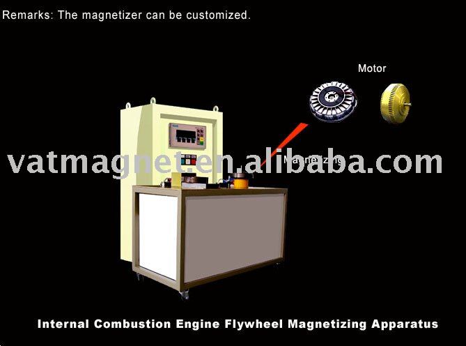

Posso esprimere un parere tecnico dal momento che sono un elettrotecnico. I Volani "Magnetici" non sono fatti da magneti permanenti che in natura esistono ma troppo costosi per applicazioni industriali, essi sono fatti da materiali ferrosi che sono sottoposti ad un intenso campo magnetico esterno (prodotto con una corrente elettrica) in moto da orientare i domini magnetici del materiale; ma non è una cosa che si fa facilmente in casa anche perchè occorre una di queste cosette qui
34,72 KB
ed ecco le caratteristiche
èarametri tecnici principali
Tipo
VAT2040S
Alimentazione
AC220V 50Hz 40A
Uscita di tensione
DC100-2000V
Uscita corrente
25000A
Uscita di energia
8.0KJ
Ciclo del lavoro
Sec circa 5.
Formato generale
560×1000×1250mm
Peso
450kg
chiaramente non è un aggeggino da tenere nel cassetto del proprio banco di lavoro, ma un apparecchiatura professionale molto costosa, in Italia sono poche le aziende che producono magneti e ancora meno quelle che producono volani magnetici, direi nessuno ne fa la ri magnetizzazione visto che per farla serve la stessa apparecchiatura.
Aggiungo in oltre che tutti i materiali col tempo e interagendo con altri campi tendono a variare il loro stato di magnetizzazione, non esistono magneti eterni. Se per qualche motivo il volano dovesse essersi smagnetizzato non riuscirà più a fornire adeguata tensione per far scoccare la scintilla delle candele, l'unica soluzione è sostituirlo.

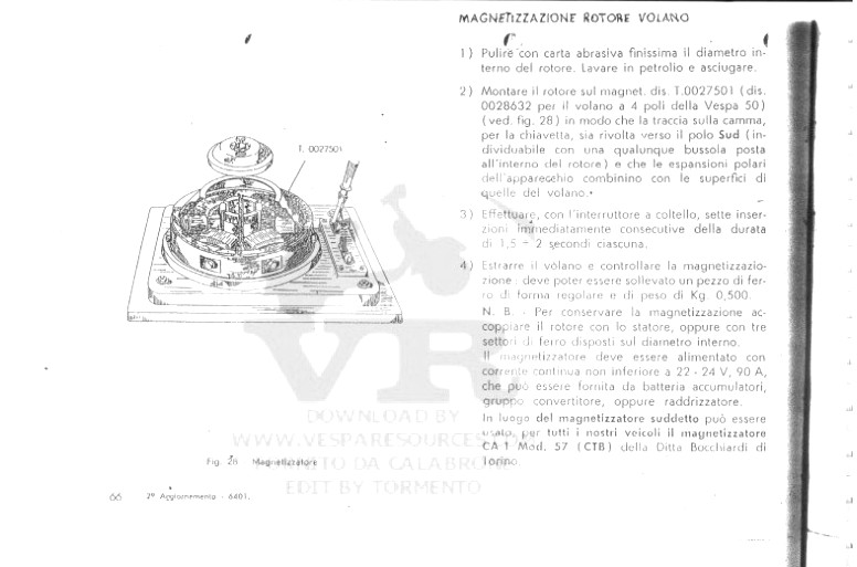

C'è sempre da imparare, lo dico rivolgendomi a me stesso perchè spulciando di quà e di là per internet ho trovato qualcosa che riguarda i volani delle nostre Vespe
Infatti sembrerebbe che la Piaggio avesse tra i vari atrezzi specifici per le officine autorizzate questo accessorio qui
73,86 KB
quest'arnese era prodotto dalla Ditta Bocchiardi di Torino ed andava alimentato ovviamente in corrente continua con tensione 22 o 24 volt e ben 90 Ampere. Non saprei indicare quante officine autorizzate Piaggio avessero in dotazione questo magnetizzatore ma sarebbe bello poterne trovare uno.

probabilmente è quello di cui parla Tiziano...

Tiziano dicci, è proprio quello l'oggetto misterioso in questione?

scrivo poco, ma Vi leggo tutte le sere e giuro che a volte mi commuovo e altre volte rido come un matto da solo, comunque a Genova 5 euro e rimagnetizzano il volano con una macchinetta piccola simile a quella inserita nella risposta qui sopra.
