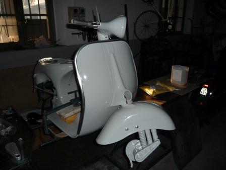

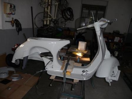

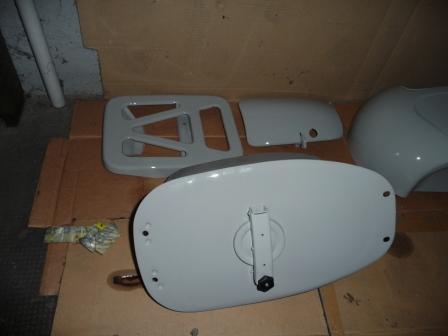

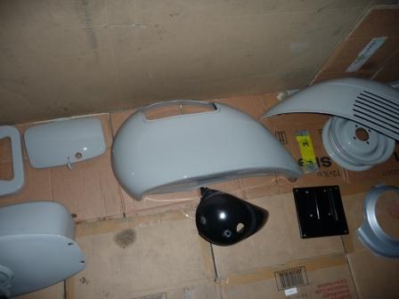

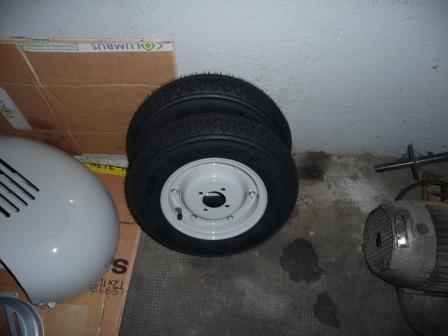

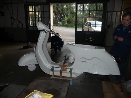

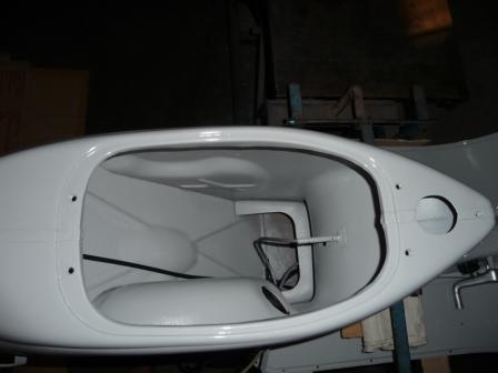

Tra un paio di settimane dovrebbe tornare su strada e affrontare la prova del registro storico
Ecco qualche foto

consiglio di sverniciare la molla del mozzo anteriore e di farla zincare!

ma hai verniciato anche il tamburo e l'ammortizzatore anteriore???

effettivamente era meglio smontarlo.....
Inserito il - 24/03/2011 : 11:05:19  Mostra Profilo  Visita l'Homepage di poeta  Clicca per vedere l'indirizzo MSN di poeta Invia a poeta un Messaggio Privato
LA FORCELLA é DA RIFARE IN TOTO!
Altro che Registro storico....
sollevatore molto bello...

Ma mi prendete per il culo ragazzi? Avevo chiesto qui e mi e' stato risposto di fare tutto in tinta da Vespino che ha iscritto al registro storico una vespa come la mia...

L'avantreno è raccapricciante.
Smontare totalmente e sistemare.
Non serve molto per farlo tornare "degno"!
Anche l'ammortizzatore posteriore non mi piace.
Il resto va bene invece!

Ora provo a passare il registro cosi'. Se me la bocciano rifaccio l'ammortizzatore anteriore.
Del resto avevo postato il quesito e mi son fidato di quanto mi ha detto Vespino (e dalle vostre spiegazioni capisco che ho frainteso i suoi consigli) che aveva iscritto una vespa uguale alla mia. Se aveva detto una cosa non giusta potevate rispondermi subito, prima che facessi smontar e riverniciare tutto. Perche' se cosi' fosse ho buttato via tempo e denaro. Vediamo se l'esaminatore e' fiscale oppure no.
D'altra parte anche le istruzioni sui colori della VNB 3 la danno monocolore grigio a parte il copriventola. E vedo che laddove volevano altri colori per mozzo, ruote, ecc le istruzionni lo specificano. Se poi me la bocciano pazienza...faccio rismontare totalmente l'anteriore e zincare

aspetta aspetta... Vespino ti aveva detto che dovevi fare in tinta il mozzo e la forcella, ed aveva pienamente ragione (ha detto anche i tamburi ma in realtà quelli vanno lasciati al naturale... poco importa, tanto non si vedono quelli)... il problema è che sulla tua vespa è stato verniciata anche l'ammortizzatore, la molla, il tendicavo del freno e tutta la bulloneria del mozzo (quindi immagino anche ingrassatori vari, ecc ecc)! e tra l'altro la forcella, se è rimasta come nelle ultime foto del post, non è stata smontata! bisognava farla completamente "a pezzi"... c'è da sbattersi un po' ma si può fare ...

OK OK Ora provo a passare l'esame cosi', senno' si smonta tutto.
In fondo non e' morto nessuno :)

LA FORCELLA ERAVSTATO DETTO stelo, tamburOE DCOPERCHIO mozzo , MICA MOLLA BULLONI, AMMORTIZZATORE E TUTTO! Il Portatarga ANCHE và in tinta...
meglio erano due gomme CEAT, le michelin s83 sono comunque ottime, ma molto meno retrò...
A parte questi dettagli (sempre importanti però), viene molto bella...bene...bravo.

Ti ringrazio Poeta. Io son tesserato FMI e mi interessa di iscriverla al registro storico perche' in Lombardia dal 15 ottobre prossimo gli euro zero 2 tempi non potranno piu' circolare a meno che siano
veicoli storici, purché in possesso dell’attestato di storicità o del certificato di identità/omologazione, rilasciato a seguito di iscrizione negli appositi registri storici.
QUindi secondo te come FMI passa? A me interessa poter circolare.
Poi se devo ripristinare molla, bulloni, ammortizzatore e minuterie in zincato lo faro'.

Beh, molla, bulloni, ammortizzatore e minuterie varie, non sono proprio un gran lavoro nel metterle a posto o sostituirle, quindi ti consiglio di farlo senz'altro prima di far certificare la tua Vespa. Anche perchè all'F.M.I. i tempi sono molto lunghi, e se te la bocciano fanno presto a passare i mesi.
p.s. Comunque complimenti. Una volta sostituite quelle parti diventerà ancora più bella.
