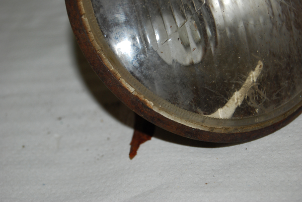

bon allora sabato che vado alla fiera a vicenza girerò come un matto x trovarlo sperando di trovarlo...vi chiedo un altro consiglio...l'altro giorno pulendo il fanale anteriore, ho notato che praticamente il lucido della borchia interno è venuto praticamente via....cosa faccio??? xke il vetro è quello originale...volendo posso cambiare la borchia e basta??? se si cmq cm faccio a togliere il vetro e rimontarla??? devo mettere qualche sigillante??? mi server solo la borchia e basta....
ma stai parlando della ghiera o della parabola ??? comunque si trovano nuove tutte e due.... riproduzioni con marchio Siem.
Teo
scusa della parabola...si si so ke si trovano nuove...xò nn volevo cambiare il vetro xke è quello originale ed è perfetto....è solo la parabola....e cmq il mio dubbio più grande è cme togliere il vetro e rimontarlo sulla nuova parabola....

Togliere il vetro e rimontarlo su una nuova parabola si può fare.... è un lavoro di pazienza e manualità, ma ci si riesce ( io l'ho fatto, come anche altri utenti ).
La parabola delle Largeframe differisce da quelle delle Small, in quanto non presenta una ghiera parabola/vetro, ma è rullata direttamente sul vetro
191,78 KB
Piano e con calma, utilizzando una pinza a becchi piccoli "Apri" il bordo rullato sul vetro..... mi raccomando non fare leva sul vetro o salta....
La parabola nuova in ottone riprodotta da SIEM è leggermente diversa... non ha il bordo da rullare, in quanto manualmente senza attrezzi appositi sarebbe impossibile, ma si monta con una guarnizione di gomma da applicare sul vetro.....
Teo

capito...ti ringrazio infinitamente domani proverò...cn una pinzetta faccio leva sul bordo x aprirlo un pò....la "guarnizione" quella grigia tutta rinsecchita si pò togliere....xke io pensavo addirittura di riscaldare la parabola x ammorbidirla un pò...

ecco fatto smontato fanale...adesso ordinerò la borchia ieri sera è avvenuto un altro gran evento....l'apertura del motore....qualcuno ci aveva già messo mani xò è andato tutto bene.... adesso ordinerò i pezzi di ricambio e poi procederemo con il rimontaggio....vi chiedo solo una vostra opinione...secondo voi è d'obbligo cambiare i parastrappi??? cioè sembrano ancora buoni...come faccio a capire?? grasssiassssss
