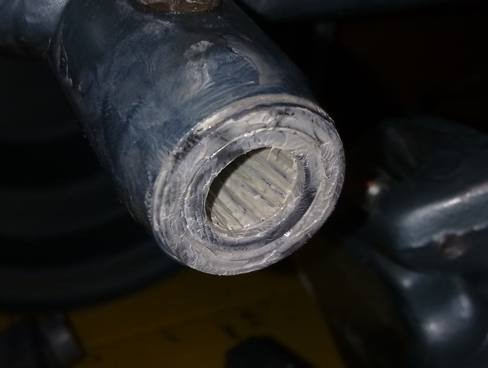

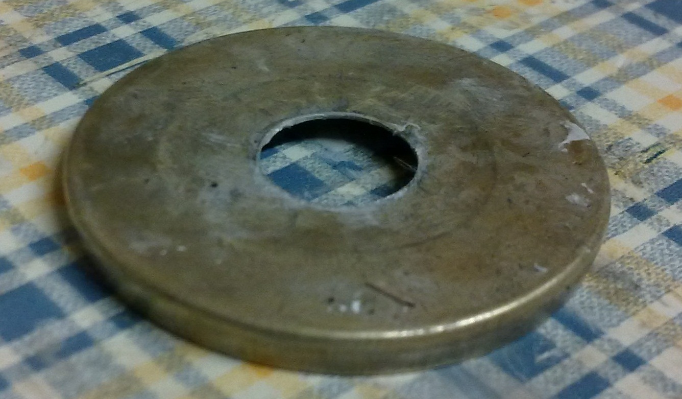

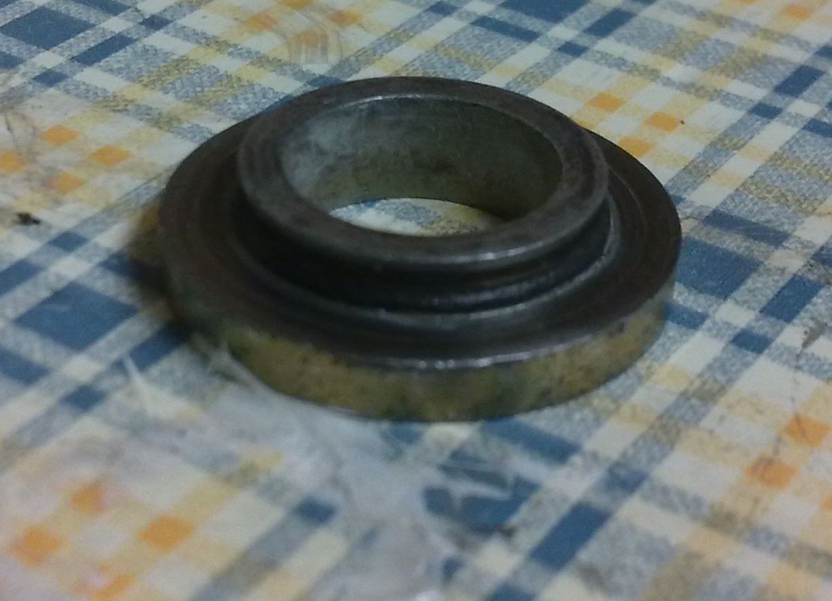

Intanto scusate per la dimensione delle immagini ma non sono riuscito a rimpicciolirle premetto che ho già visionato più e più volte la faq per il rimontaggio della forcella:
sto rimontando la forcella
non ci deve essere gioco longitudinale sia sul perno quindi ho tirato fuori tutte le viti e rondelle che avevo tolto però anche provando e riprovando con varie combinazioni di rondelle non sono riuscito a venirne a capo.
La mia domanda è: secondo voi la rondella che vedete nella seconda immagine fa parte in qualche modo dell'universo vespa o è accidentalmente caduta nella scatola? grazie.
