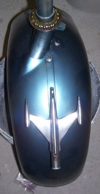

Inserito il - 12/06/2011 : 09:02:36  Mostra Profilo Invia a Fito un Messaggio Privato
Se mando le foto per il registro storico FMI, questo accessorio, cmq anch'esso datato, potrebbe far storcere il naso all'esaminatore?
78,9 KB
78,9 KB
io dico che ti rompono le scatole...
