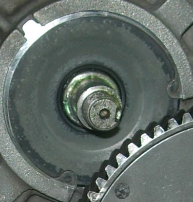

e infatti ...prima di essere smontata sembrava che qualche pedalata andasse a vuoto........una cosa.....l'albero secondario l'ho dovuto martellare (ovviamente con un tubo che batteva sull'albero e non sul rinvio dove è attaccata la crocera) per farlo entrare...è stato bastardello è normale?

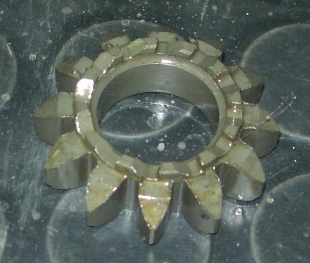

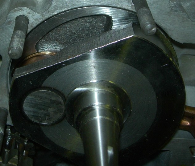

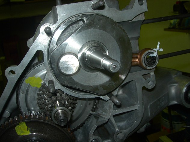

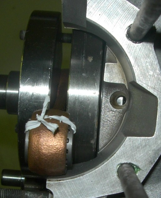

Bene bene....preso ingranaggio nuovo
71,99 KB
Montato albero motore
69,87 KB
63,12 KB
75,13 KB
75,48 KB
Ditemi se và bene......

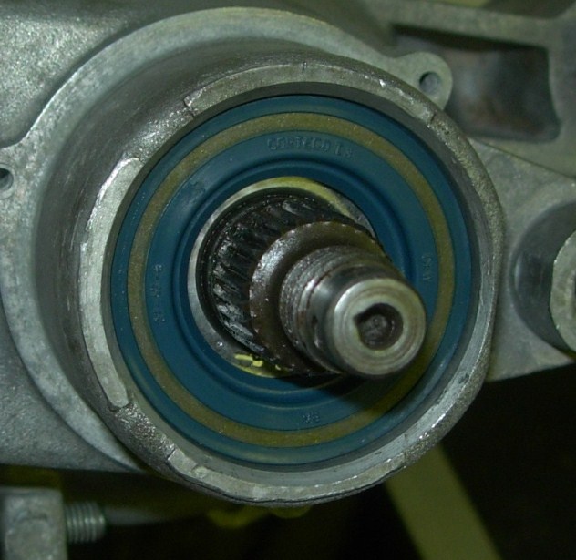

Installato paraolio mozzo post.....
82,64 KB
....ditemi se anche questo và bene

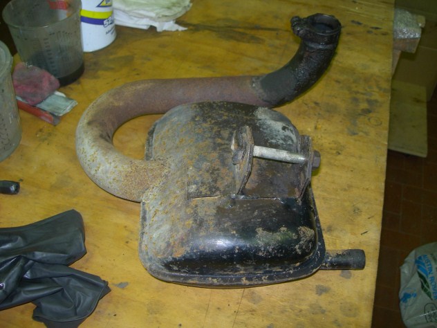

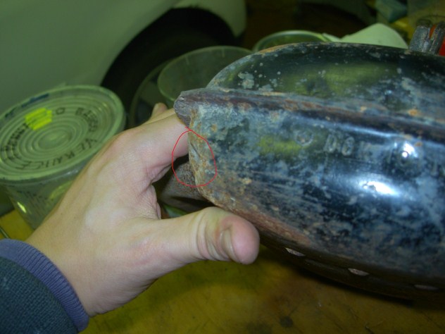

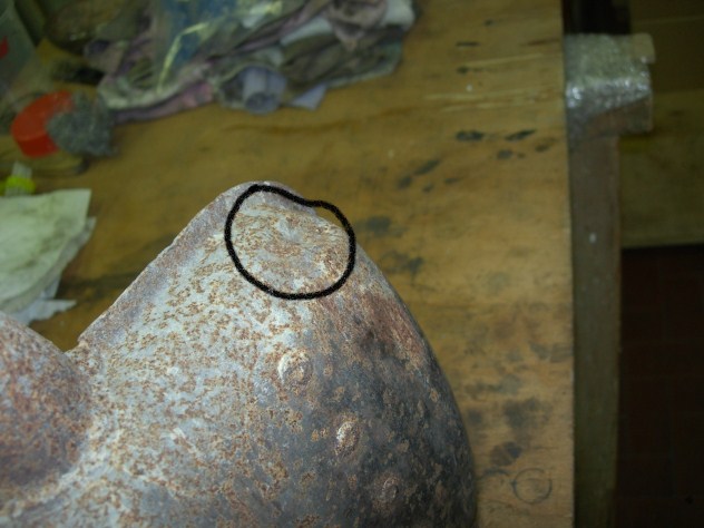

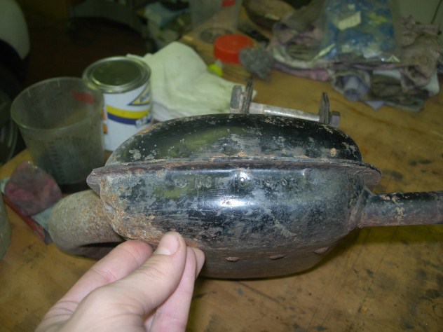

Ora guardate la marma originale se conviene ripristinarla oppure prenderla nuova visto che quella di px che vendono in Piaggio dovrebbe essere identica e mi costa 50 euro ovviamente originale anch'essa
71,13 KB
64,07 KB
presenta anche un'ammaccatura
55,59 KB
62,38 KB
Datemi consigli e pareri
Grazie Ragazzi !!!!!!!

Il mio parere è che è ora di andare a dormire... quasi...
e che domani mattina la Piaggio è aperta, quei 50 sono spesi bene per la marma TS.... ohpsssssss PX, o TS???????
sì TS, perchè la TS montò per prima quella padella!
quindi la PX monta padella TS?????
Sì.

Hehehehe...conosco bene queste storie caro Paolo...allora ho ordinato la marma visto che non ce l'avevano disponibile e spero che lunedì arrivino le benedette guarnizioni per chiudere il motore....
Mi confermi allora il buon lavoro sul motore fatto fino a quì?

CERTO... hai praticamente cambiato anche gli ingranaggi!!!!!
In CAMPANA PER LA CHIUSURA.... PRIMA SENTIAMOCI, due o tre drittarelle, se non chiude non insistere, ci sono i "trucchetti"... meglio perdere un giorno che un semicarter non trovi?

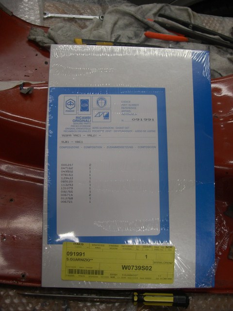

Adesso viene il bello

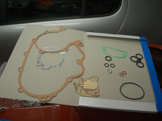

67,12 KB
Guarnizione motore originals
44,47 KB

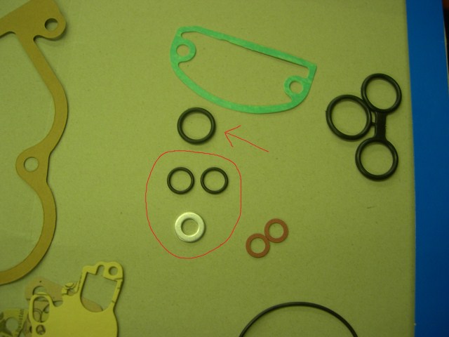

ho de dubbi...quell'or evidenziato dalla freccia dovrebbe essere quelo dell'albero messa in moto giusto?
45,74 KB
ma quelli cerchiati in rosso di cosa sono?
Adesso Paolo mi servono le tue dritte per la chiusura carter.....il gioco si fà duro........illuminami........
