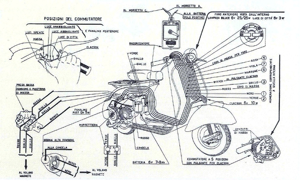

Ho appena completato il restauro della mia Vespa Struzzo VL3T anno 1956 (domani posterò delle foto prima e dopo). Devo montare il motore e, in particolare, devo collegare l'impianto elettrico. Trovo qualche difficoltà, purtroppo, nel ricollegare le bobine dello statore al ruttore ed al condensatore e questi all'impianto elettrico della vespa. Qualcuno può aiutarmi ? E' molto probabile che l'argomento è stato già trattato, ma non sono riuscito a trovare un post. Potrei ricevere un esploso dello statore comprensivo dei collegamenti di questo con l'impianto della vespa ?. Ho scaricato a suo tempo il libretto uso e manutenzione ma si riferisce alla VL1T e i vari componenti sono individuati anche con dei numeri; ma la legenda dove è? La vespa a suo tempo quando l'ho rilevata aveva staccato proprio ciò che oggi mi serve sapere. Grazie a tutti

Inserito il - 13/08/2010 : 13:09:37  Mostra Profilo  Visita l'Homepage di mimmo  Clicca per vedere l'indirizzo MSN di mimmo Invia a mimmo un Messaggio Privato
Non sono un moderatore, va bene lo stesso
se poi vuoi lo schema filiare.... fammelo sapere
NB dal telaio 082751 il raddrizzatore è diverso ma l collegamento è identico

A te come a tutti i visitatori voglio fare, in primo luogo, le mie scuse essendomi rivolto ad un moderatore. Assolutamente non volevo essere offensivo. Ho ritenuto, impropriamente, che un simile materiale potesse essere prerogativa dei moderatori. In secondo luogo ti ringrazio per la celerità nella risposta. Lo schema mi sarà certamente utile anche se la mia vespa (150 cc Struzzo VL3T anno 1956) è quella successiva, con il commutatore a 8 poli. Se mi mandi anche lo schema "filiare" mi fai cosa grata. Ti saluto e ti chiedo ancora scusa.
Masand da Casagiove (CE)
PS. Ma non avresti, per caso, anche lo schema del solo statore con le funzioni e la denominazione delle bobine interne ?
