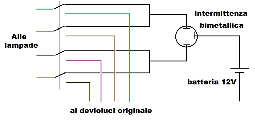

premetto che ho un px150e anno 82,vorrei attaccare il funzionamento delle frecce alla batteria,con relativo tasto emergenza, la mia domanda è questa, si puo fare se si come procedere,ringrazio anticipatamente.

potresti farla cosi:
devi procurarti una vecchia "intermittenza" di auto, quelle tonde di alluminio con tre fili(demolitore e\o autoricambi) e un deviatore a quattro scambi (negozio di elettronica); i collegamenti li puoi fare tutti sotto al nasello. Credo che non ci sia bisogno di ulteriori spegazioni.
Si potrebbe anche fare con un pulsantino e un relè, ma così è più semplice

mimmo sotto il nasello mi è comodo perche andrebbe sotto chiave con le trombe,per l'intermittenza quella della fiat 500 la mamma delle 500,che è tipo un condensatore puo andare? è per il relè posto al centro della ruota di scorta cosa devo fare?
grazie.
Inserito il - 12/07/2010 : 23:06:05  Mostra Profilo  Visita l'Homepage di mimmo  Clicca per vedere l'indirizzo MSN di mimmo Invia a mimmo un Messaggio Privato
grazie.
è perfetta
niente, lui continua a funzionare normalmente; quando attivi il lampeggiante, funziona dalla batta, anche quindi a motore spento; invece le frecce continuano a funzionare normalmente col circuito originario

scusa ma lo schema rispecchia i colori
Inserito il - 13/07/2010 : 00:36:24  Mostra Profilo  Visita l'Homepage di mimmo  Clicca per vedere l'indirizzo MSN di mimmo Invia a mimmo un Messaggio Privato
si

grazie mimmo procedero,per l'emergenza delle 4 frecce
