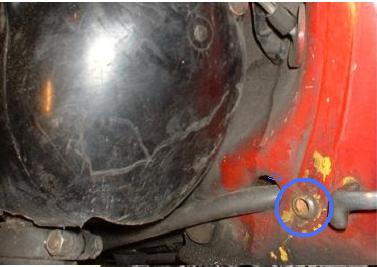

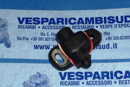

Inserito il - 15/10/2010 : 00:18:17
dici queste?

sgaruffo
Città: Perugia
1719 Messaggi |
Inserito il - 15/10/2010 : 00:20:40
| poderosa ha scritto:
dici queste?
 18,57 KB
x wyatt,
 34,86 KB
No Poderosa paolo si riferisce ai gommini infilati sull'asta del gancio cofano |
