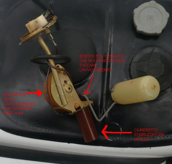

smonta il galleggiante (estrailo dal serbatoio), accendi la vespa e con il meccanismo in mano inizia a muovere la parte di esso che segna il livello (guardando il comportamento della lancetta benzina): probabilmente il tuo problema dipende che in alcuni punti la lamella del galleggiante non fa contatto con l'avvolgimento causandoti l'imprecisione.
37,69 KB
te praticamente devi aprire la scatolina e controllare che avvenga il contatto in ogni spira dell'avvolgimento da parte del meccanismo mobile.
