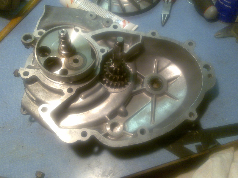

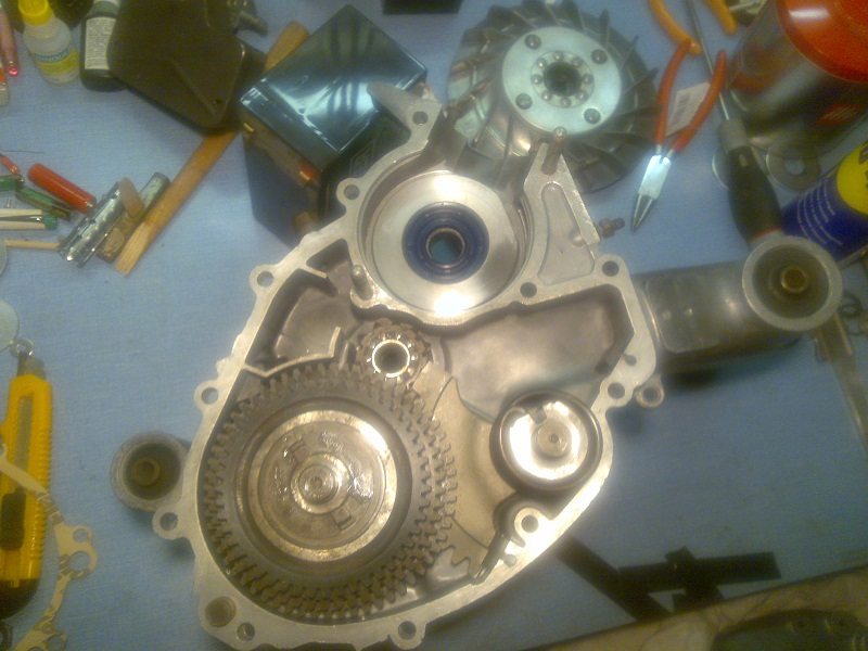

e dopo tanto tempo, ieri finalmente ho rimesso le mani sul motore, ho farcito i carter e ora è il momento di chiudere. Prima di fare qualche cavolata volevo chiedere 2 cose:
1) basta solo la guarnizione o devo metterci qualcos'altro? sulla guarnizione devo dare una passata d'olio ?
2) ho provato a chiudere i carter, quando mancano un paio di cm alla chiusura logicamente si blocca, come chiudo gli ultimi 2 centimetri? martello di gomma o c'è qualche altro metodo?

Inserito il - 18/11/2010 : 00:47:53  Mostra Profilo Invia a n/a (ex wyatt) un Messaggio Privato
quando mancano pochi centimetri alla chiusura del carter devi attaccare la pedivella e, premendola più volte, fare in modo che l'ingranaggio della messa in moto si incastri per bene...
Inserito il - 18/11/2010 : 09:52:28  Mostra Profilo  Visita l'Homepage di poeta  Clicca per vedere l'indirizzo MSN di poeta Invia a poeta un Messaggio Privato
Ed anche far ruotare l'albero del tamburo post, aiutandoti con un pappagallo aiuta... insomma per far entrare gli assi nei cuscinetti del carter opposto bisogna dargli un "invito"... non forzare a chiudere o spacchi minimo la gabbia a rulli nel carter...

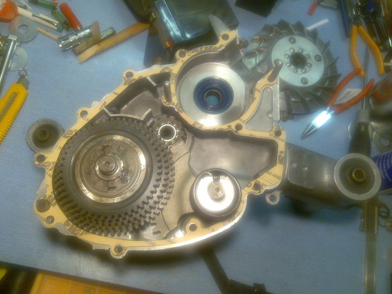

basta la guarnizione per chiudere o devo metterci qualcos'altro?

Inserito il - 18/11/2010 : 20:50:15  Mostra Profilo Invia a ciaorosso un Messaggio Privato
colla per guarnizioni della ma fra....ottima!!!!!!!!
Inserito il - 19/11/2010 : 16:07:24  Mostra Profilo  Visita l'Homepage di poeta  Clicca per vedere l'indirizzo MSN di poeta Invia a poeta un Messaggio Privato
Esistono appositi sigillanti, chiedi al motoricambi, sono liquidi e quindi coleranno, dopo chiuso pulire con pennello e solvente NITRO l'eccesso e le colature, non cambiano colore alla guarnizione che quindi rimane a vista tra i due semicarter...

Inserito il - 19/11/2010 : 18:13:48  Mostra Profilo  Clicca per vedere l'indirizzo MSN di ciochris Invia a ciochris un Messaggio Privato
ok, grazie, carter chiusi, ho comprato ermetico vittoria

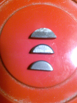

altro problema, mi ritrovo con 2 chiavette diverse, se non ricordo male però le chiavette sono 3, purtroppo in questi mesi mi è stato spostato tutto, quindi una credo sia andata persa, mi potete dire quali sono le chiavette per l'albero motore e qual'è quella per la frizione?

nessuno sa aiutarmi? io ho una chiavetta più grande e una più piccola, la terza devo comprarla come quella più grande o quella più piccola?

ne ho recuperata una, la prima è 3X5X14 , e le altre due sono 3X5X12, sono quelle giuste ? dove va messa quella più lunga?

Se non ricordo male quella della frizione è la più piccola e su 3 chiavelle sono 2 grandi e una piccola...
Inserito il - 21/11/2010 : 13:04:00  Mostra Profilo Invia a n/a (ex wyatt) un Messaggio Privato
no, quella della frizione è la più spessa... a questo punto prendile tutte, tanto costeranno una manciata di centesimi! poi cacci via quella che non ti serve...

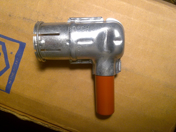

che ne dite di questa? sono mesi che la cerco...
