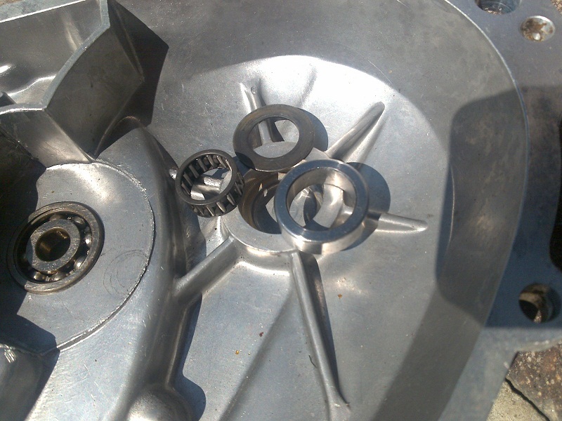

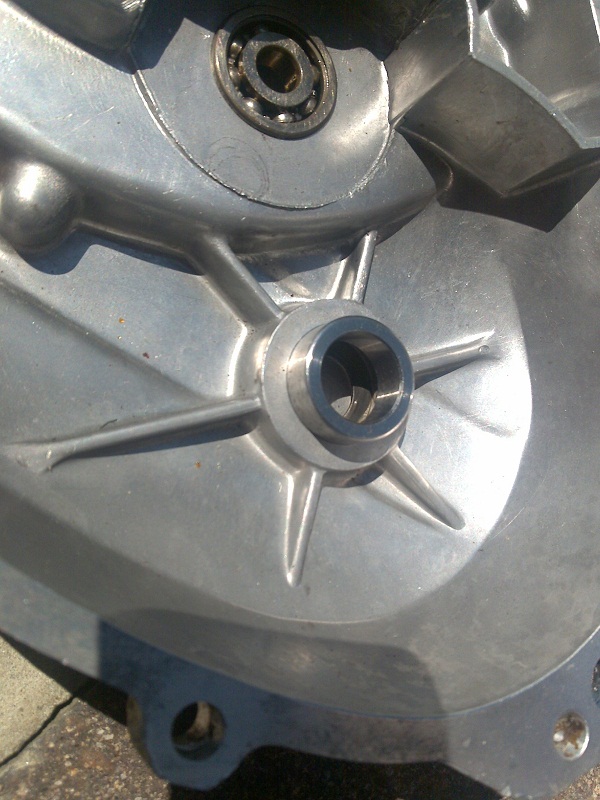

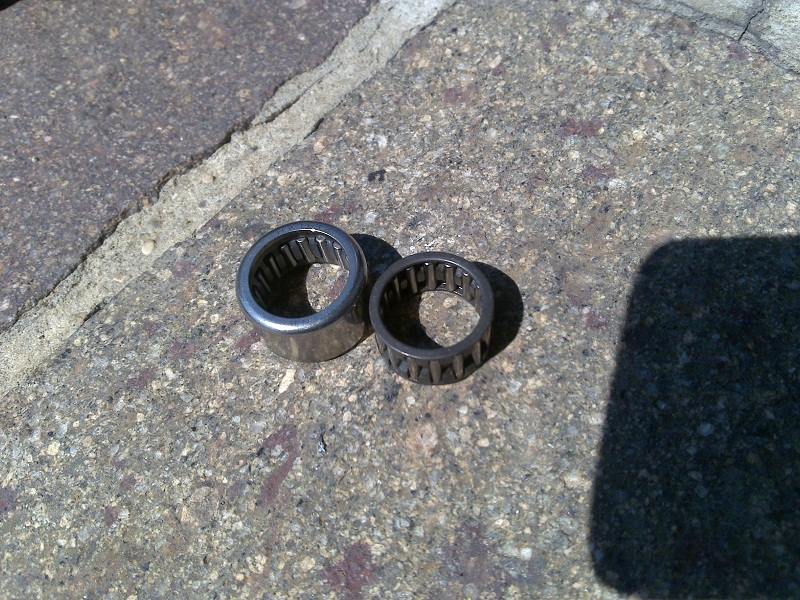

oggi è arrivato lo spessore che mi ha fatto impazzire, 25 euro lo spessore, 20 euro il rullino, 10 di spedizione e 3 di imballaggio... totale 58 euro !!!
anche il rullino è diverso da quello che montano le altre small
175,14 KB
156,7 KB
280,01 KB

Inserito il - 28/04/2010 : 15:29:43  Mostra Profilo  Visita l'Homepage di tonysubwoofer  Clicca per vedere l'indirizzo MSN di tonysubwoofer Invia a tonysubwoofer un Messaggio Privato
ovvio!!! funziona come la gabbia rulli dello spinotto del pistone.

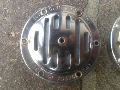

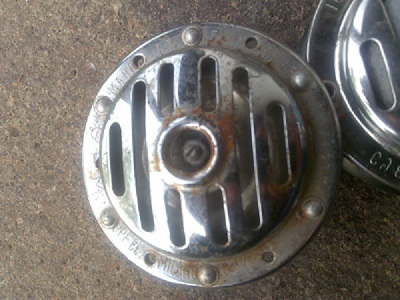

Inserito il - 04/05/2010 : 18:56:14  Mostra Profilo  Clicca per vedere l'indirizzo MSN di ciochris Invia a ciochris un Messaggio Privato
qual'è quello giusto?
68,03 KB
61,58 KB
poeta, sei stato in campagna? ti sei divertito ? mi hai pensato?
Inserito il - 04/05/2010 : 19:22:26  Mostra Profilo Invia a vespa_90 un Messaggio Privato
nessuno dei due ahimè
