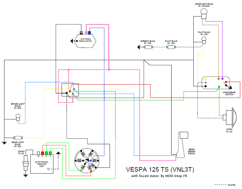

Su un forum straniero di vespe ho trovato questo schema. Può essere utile a chi voglia modificare la propria t.s. come ha fatto Dario?
