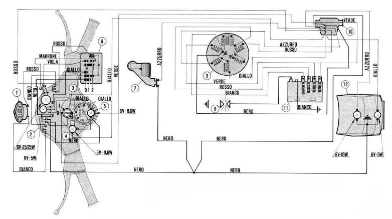

Inserito il - 24/02/2010 : 14:40:13  Mostra Profilo  Visita l'Homepage di mimmo  Clicca per vedere l'indirizzo MSN di mimmo Invia a mimmo un Messaggio Privato
Ma il tuo impianto è a 6 o a 12 volt?
Ovvero, le lampade sona da 6 volt? oppure da 12 volt?
Se, come penso è un impianto a 6 volt, usa questo schema:

Inserito il - 24/02/2010 : 20:16:17  Mostra Profilo Invia a n/a un Messaggio Privato
si mimmo se i fili sono come descritti l impianto sembra a 6 volt...... se è stato montato l impianto a 12 con statore e lampade a 6 (come sembra)va alimentato lo stop che come ben sai ha un alimentazione indipendente....... leggendo che era stato messo l impianto del px con frecce avevo sperato che anche lo statore fosse a 12 volt (2 fili nero e blu o celeste) diversamente mi risulta difficile capirne il senso e l utilità.....

Inserito il - 24/02/2010 : 20:54:27  Mostra Profilo Invia a warrior un Messaggio Privato
domani appena finisco lavoro provo a fare i collegamenti come consigliato da mimmo, controllo anche il voltaggio dell'impianto, e poi vi so dire! nuovamente grazie
