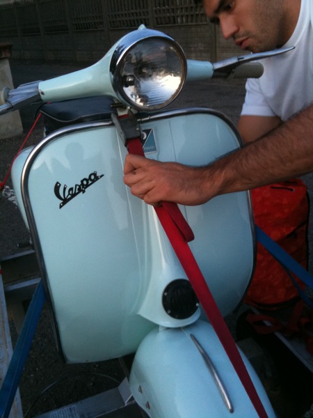

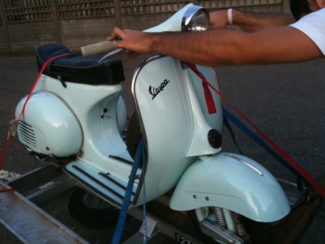

ciao ragazzi oggi ho acquistato una vespa vnb1t con documenti nuovi e targa nuova teneuta molto bene funzionante al primo colpo con qualche segno qua e la a 2 mila euro. dite che è troppo?
ora però ho dei dubbi che mi voglio togliere per poi parlare del prezzo col proprietario.
Il manubreo della Vnb1t aveva i manettino cambio e acceleratore in tinta oppure in alluminio come per esempio sulal 150 uscita dopo questo modello?
la mia hai il manettino in alluminio e mi sorge il dubbio che il manubreo non sia il suo...
in piu aveva il bordo cromato questo modello?o magari era un optional?
attendo risposte
vi allego le foto del mezzo
grazie learco

Ciao Learco,
la VNB1 aveva il manubrio in lamiera di ferro diviso in due con il corpo fanale da 105 mm e nessuna cresta su di esso. Non aveva pertanto i manicotti di alluminio ed era tutto in tinta (grigio celeste chiaro).
Dunque:
quel manubrio NON è della VNB1!
Riguardo il bordo scudo, non era montato di serie quello in alluminio "pinzato" sullo scudo. Poteva avere invece, come accessorio, quello in acciaio cromato diviso in due all'altezza del fanale e tenuto allo scudo da viti autofilettanti.
Comunque complimenti! A quel prezzo poi.....

se per una Vespa et3 chiedono 3000 euro..
2000 per una ben più rara e vecchia Vespa VNB1 sono in confronto pochissimi
Purtroppo il manubrio non è il suo, quello che hanno messo è delle serie successive,
se non sei fanatico dell'originalità al 100% lo puoi tenere, perchè certamente più bello e il faro con diametro maggiore è utile

scusate per i topi ma sono in fermento...volevo pareri sul prezzo...la vespa l'hanno restaurata o meglio riverniciata..ha qualche segno qua e là..la sella non è sua e va data una revisonata generale...quindi 2000 non ho preso una fregata?
ma la batteria che manca nel vano porta oggetti a he serviva?
Grazie learco
Città: Piacenza
113 Messaggi
Inserito il - 09/09/2009 : 19:40:27  Mostra Profilo Invia a n/a un Messaggio Privato
ah il bordo scudo non si vede ma è diviso in 2 con viti autofilettanti....mi scoccia per il manubreo l'ho detto al tipo che ha detto che tratteremo il prezzo in base agli interventi.
