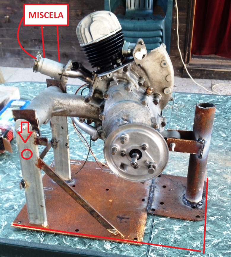

Allora sono con il motore finito ma da provare, anzi vi chiedo cosa fare per provarlo sul cavalletto, vorrei sapere se potete dirmelo, quali sono le fasi, tipo: inserimento olio etc. Etc... La settimana prossima sono si sabbiatura e fondo... Dai dai posso farcela prima della fine di luglio... Ahahhaha mi faccio coraggio da solo...
Sono sempre più intenzionato a farla rossa... Che ne dite? Bianca pure nn sarebbe male ma rossa
Non si vede il nuovo cavalletto riprovo a postarlo quando arrivo a casa perché con il tablet nn ci riesco...

Monta marmitta, mozzo ruota, collega la candela poi metti qualche goccia di miscela giù dal collettore e..... spedivella! se da segni di vita sei sulla buona strada, se no bisogna cercare le motivazioni.

niente di che, serve solo per capire se il gruppo termico da segni di "vita".  E' chiaro che non può e non deve girare senza carburo, ma se con questa tecnica accenna a qualche colpetto vuol dire che elettricità e montaggio meccanico sono quasi a posto!  ripeto, sicuramente non bisogna insistere, pena il grippaggio!
