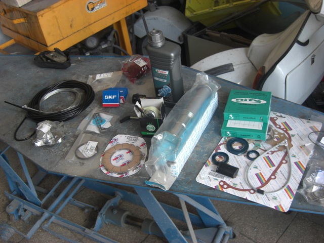

Inserito il - 01/07/2009 : 00:44:15  Mostra Profilo Invia a n/a un Messaggio Privato
sisi ora la vespa va benone, ho speso 350 euro...200 solo di materiale...ho cambaito un bel pò di cose: ammortizzatore posteriore, fasce pistone, corciera, dischi frizione, paraoli,selettore cambio, tutti i fili conmprese le guarnizioni ganasce anteriori e posteriori, accensione sul quadro, gommini vari, tolta la ruggine dalla marmitta e riverniciata con vernice alte temperature...ho sto problema con l'impianto elettrico, spero di sistemarlo al + presto, oggi ho perso 2 ore, ma nulla...
