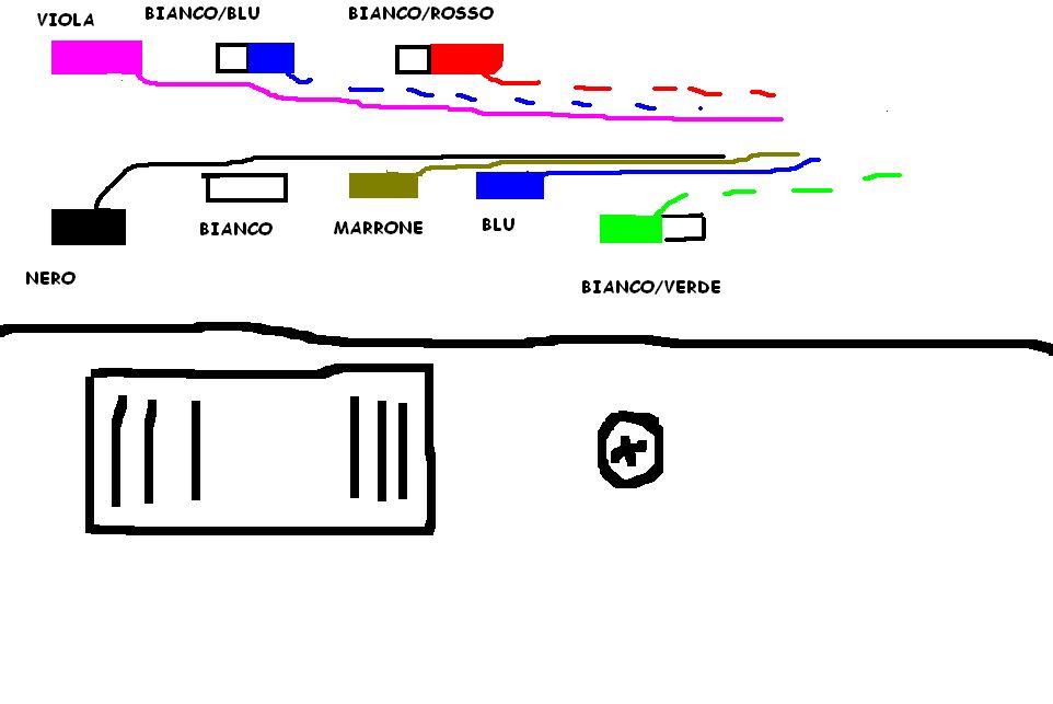

ciao a tutti ho una vespa 50 n dell'89 ke sto riparando e ho riscontrato un problema le frecce nn funzionano anke se le lampadine sono intatte. quando ho aperto l'interruttore delle frecce c'erano dei fili staccati ke devo saldare ma nn ho la mappa del circuito. qualcuno potrebbe procurarmela??? vi prego ho bisogno di voi. grazie 1000 a tutti.

Se postate una foto del devio con i fili staccati cercherò di indicarvi dove vanno saldati

eccolo..questo e' lo schema..nn e' proprio ottimale come vista ma e' quello...spero di esserti stato di buon aiuto...fammi sapere come va..
