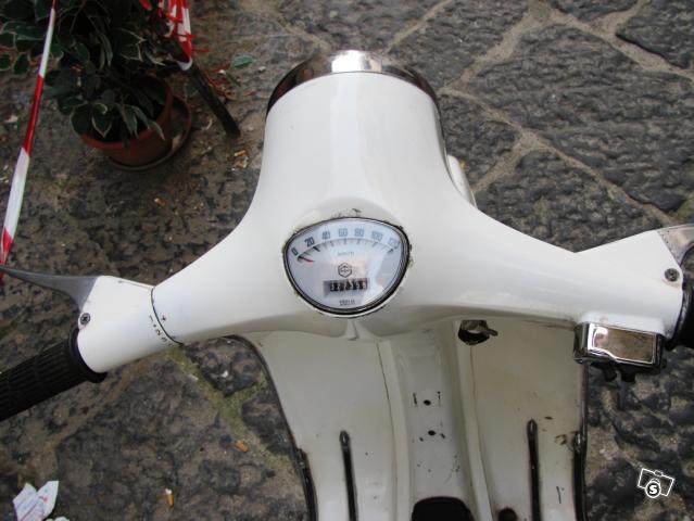

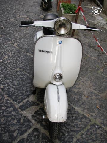

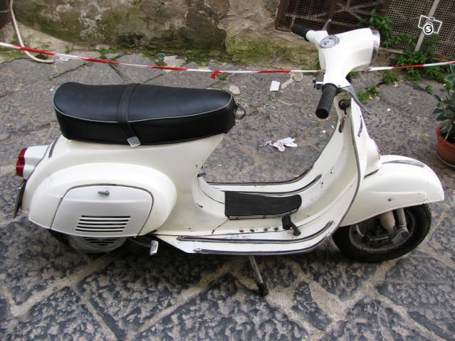

Inserito il - 03/06/2009 : 10:14:08  Mostra Profilo Invia a n/a un Messaggio Privato
61,61 KB
33,57 KB
46,32 KB
Eccole quà...
Inserito il - 03/06/2009 : 14:48:42  Mostra Profilo Invia a et3jeans1976 un Messaggio Privato
beh quasi non c'è da fare nulla
controlla lo stato dell'immatricolazione, se il telaio corrisponde alla targa e se è in regola corri e comprala
a quel prezzo non ne troverai mai!!!!
Inserito il - 03/06/2009 : 15:41:08  Mostra Profilo Invia a n/a (ex wyatt) un Messaggio Privato
quella vespa a mille euro!??! io starei mooooooolto attento... chiedi prima di farti vedere tutti i documenti, fai attenzione che coincidano i numeri e guarda al minimo particolare... mi puzza un pochino la faccenda...
Inserito il - 03/06/2009 : 15:41:58  Mostra Profilo Invia a n/a (ex wyatt) un Messaggio Privato
si vabbè l'aveva già detto et3jeans ... scusate ho letto di corsa

vespaforever
Amministratore
1-[0330]-vespadrink
Città: Lidi Ferraresi
4559 Messaggi
Inserito il - 03/06/2009 : 19:59:02  Mostra Profilo  Visita l'Homepage di vespaforever Invia a vespaforever un Messaggio Privato
peerò è molto strano,
nel 1977 la Vespa primavera montava il fanale da ET3,
il fanale della prima serie era considerato da sfigati.. a quei tempi
stranamente quella a Vespa, pur nascendo col fanale da ET3, hanno montato quello più vecchio
e per di più non generico cromato, ma proprio biancospino...
per me quella non è del 77
quindi se il libretto dice che è del 77 non è il suo,
e poi adesso che ci guardo bene, monta la serratura di tipo nuovo, nel 77 aveva ancora quella col parapolvere
TROPPE INCONGRUENZE
controlla bene il numero di telaio che non sia contraffatto !!!!

Inserito il - 03/06/2009 : 20:30:35  Mostra Profilo Invia a n/a (ex wyatt) un Messaggio Privato
beh guarda... cambiato è stato cambiato di sicuro perchè la vespa ha le scritte lineari quindi non avrebbe mai montato quel fanale in ogni caso... secondo me ce lo hanno rimesso relativamente poco tempo fa...
