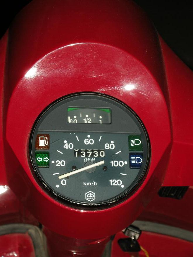

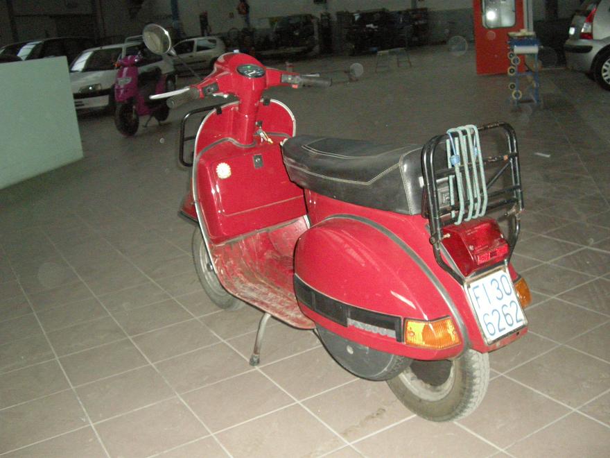

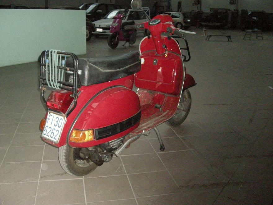

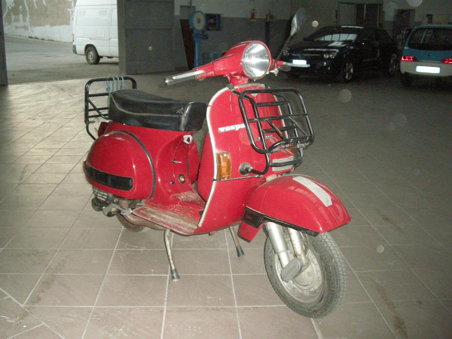

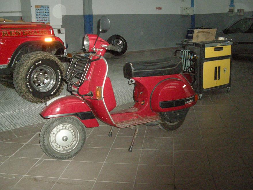

Per il momento niente prova, vi avevo promesso le foto di LEOPOLDO ed eccovi serviti...
103,34 KB
89,34 KB
Non è bellissimo ma quello che importa di più è che è sano come un pesce, nemmeno una bolla di ruggine
92,01 KB
87,34 KB
I chilometro sono pochissimi...
71,25 KB

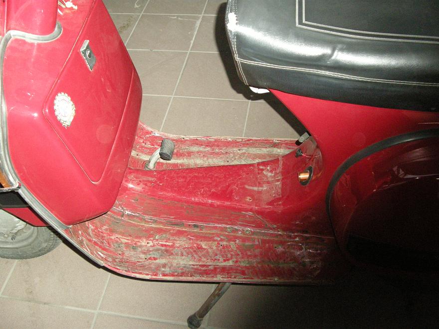

E' stato riverniciato alla volè da un carrozziere un annetto fa, gran bella pecca le pedane, antirombo a pennello e vernice a pennello, quando l'ho presa l'altra settimana l'antirombo si stava sfogliando, ma per il resto è passabile come vespa da tutti i giorni...
98,02 KB

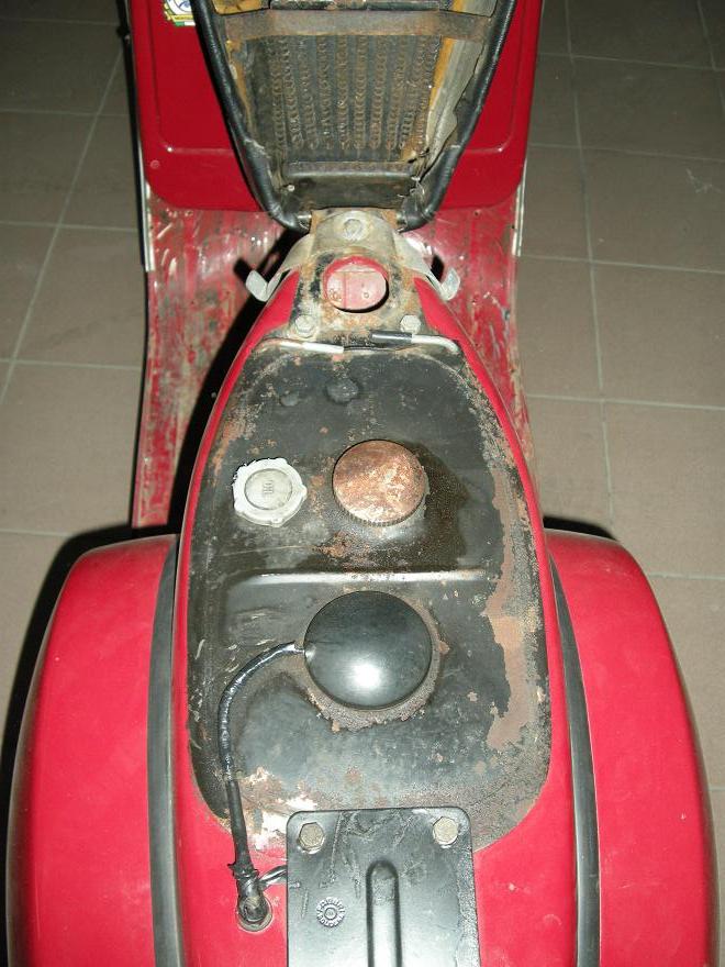

Apparte che sul serbatoio, ma soltanto superficiale, all'interno niente...
100,25 KB

vitto93
3438 Messaggi
Inserito il - 29/05/2009 : 23:03:21  Mostra Profilo Invia a vitto93 un Messaggio Privato
bellissima.. pensi di restaurarla o la tieni così?

Inserito il - 04/06/2009 : 18:42:27  Mostra Profilo Invia a robert16fj un Messaggio Privato
ciao leopoldo
pinopinolo
melita
Prov.: Prato
Città: prato
755 Messaggi
Inserito il - 04/06/2009 : 18:49:34  Mostra Profilo  Clicca per vedere l'indirizzo MSN di pinopinolo Invia a pinopinolo un Messaggio Privato
robert16fj ha scritto:
ciao leopoldo
...VESPASSION...
Inserito il - 04/06/2009 : 18:58:57  Mostra Profilo Invia a robert16fj un Messaggio Privato
e il renegade di chi è??? tuo??

Inserito il - 04/06/2009 : 19:30:52  Mostra Profilo  Clicca per vedere l'indirizzo MSN di pinopinolo Invia a pinopinolo un Messaggio Privato
No, non avere di questi pensieri...
