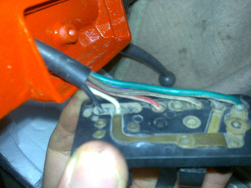

Inserito il - 15/04/2009 : 11:11:45  Mostra Profilo Invia a devilfg un Messaggio Privato
Questo è il mio devio.. . io non nè ho la piu pallida idea di come e dove sia messo il tastino datemi una dritta dai.. .

Il verde no sicuramente... sulla mia è il clacson... Se non mi ricordo male è il rosso!

Andiamo a tentativi
vada per il rosso, inserisco un interruttore sul filo rosso per spegnere la mia special

sulla Vespa special lo spegnimento è rosso
(il contrario è sulle primavera ecc)

allora vado sicuro sul rossooooo
