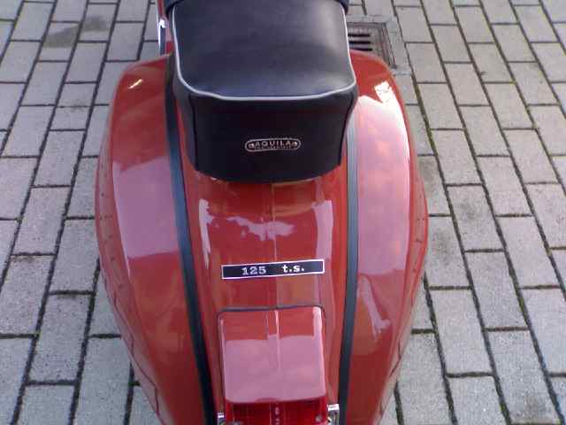

Se posso essere d'aiuto, volevo mostrarvi il tettuccio del fanale post. della mia t.s. del 1975 conservata, ebbene come potete vedere esso è in tinta con la carrozzeria.

PARTICOLARI & TETTUCCIO T.s.,
in tinta fino al 1975 sui prima serie (quelli con dado volano da 14mm e ancora carter con cuscinetti a sfere anche sul lato volano e marma tipo Sprint V. piatta), tinte per il 1975 ROSSO KATMANDU' e CHIARO LUNA METZ.
Dal 1976 seconda serie (dado volano da 17 e carter tipo PX con gabbia e rulli lato volano e marmitta tipo PX a padellino) il tettuccio diventa in plastica grigia come il nasello della Special per capirci meglio, colorazioni del 1976 BIANCOSPINO e CHIARO LUNA, a seguire nel 1977 il VERDE JUNGLA per t.s si aggiunge al Bianco e al Grigio, tettuccio sempre in plastica ovviamente.
Altro dettaglio utile è quello della sella, ha sempre dico sempre la serigrafia PIAGGIO in vernice bianca, la targhetta AQUILA ci stàò bene e la monta anche quella su Vespatecnica, ma monta solo fino al 1968 compreso sulle Sprint, Gl, Gt con sella lunga (opzionabile in accessorio), inoltre, tutte le serie t.s. hanno ammo ant con fodero in plastica essendo successive al 1975 (dal 75 fodero ammo ant in plastica), tutte le viti del cicalino e dei fermi tappetino centrale in gomma sono a croce e non più a taglio (X tutti i modelli successivi il 1973), l'interruttore, le guarnizioni e le boccole son tutte nere (x tutti i modelli successivi il 1973), asta rubinetto in plastica grigia dal 1976 e leve tipo PX.

...il sapere fa parte del tuo stile di vita, ma per la precisione, devo dirti che la levetta del rubinetto non è in plastica, ma d'alluminio. E quello non l'ho mai sostituito.

per quanto riguarda la sella sono pienamente d'accordo con poeta... purtroppo vespatecnica ha fatto scuola e molti hanno iniziato a mettere la targhetta AQUILA al posto della sua con serigrafia PIAGGIO.
l'asta rubinetto non sapevo cambiasse nel 76... adesso faccio una verifica a campione (c'è pieno di TS a genova)
