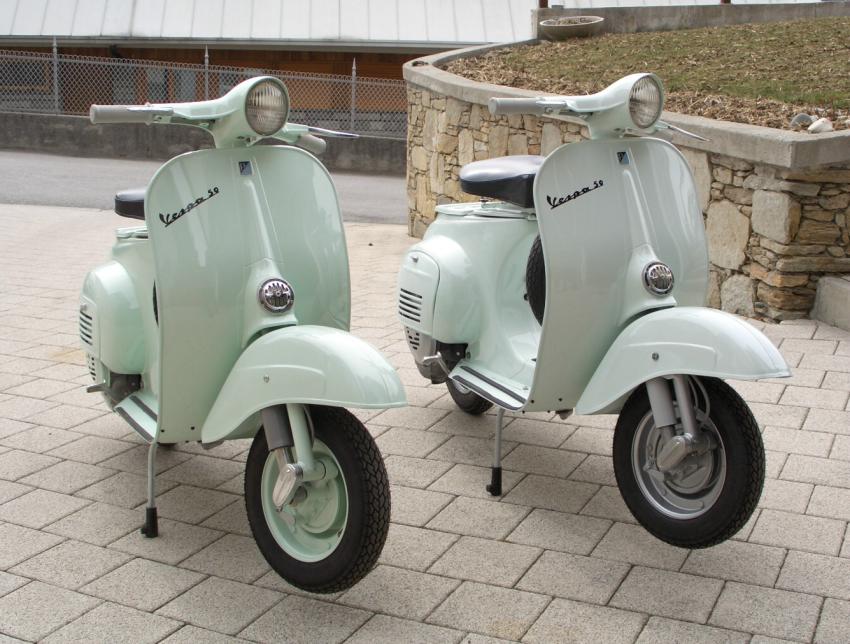

niente bordoscudo/ghiera fanale/cresta parafango/listelli pedana alluminio ecc ecc
e..... se vuoi farla FMI/ASI assolutamente NO bianca
per farti un idea vai a vedere i miei vecchi post
nella sezioni
1. Motore e Tecnica Vespa / Carrozzeria e accessori Vespa
2. Vespa: restauro- notizie storiche / 50n-1967unificata (rpresa post)
3. Vespa: restauro-notizie storiche / 50n corta 1964 - altro restauro
per quanto riguarda il colore 301 sulla tua del 68 non era previsto
e cmq rispetto alla 303 è + scuro
ecco una foto delle due sorelline
(tra poco si affiancherà la terza 50/1964 rossa/847)
ciao, e ora ....
al lavoro la tua vespetta .... ti aspetta

complimenti alfred vespe straordinarie!!! vedere queste foto mi fa venire la malinconia della mia n del 67 venduta 1 anno fà x iniziare i lavori al 200... la mia era azzurro chiaro!!! complimenti ancora
