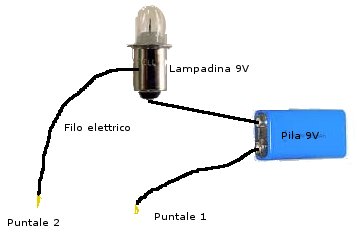

Veniamo al resto. Un tester sarebbe proprio necessario, non ti serve uno professionale, ma uno da "battaglia" che spesso trovi in offerta anche nei supermercati o dai venditori ambulanti anche a meno di 10 euro (in fiera trovi quelli di giocattolo anche a 5euro: vanno bene per il nostro uso). Il fatto è che dopo devi saperlo usare e per chi è alle prime armi la cosa sembra (scrivo sembra, ma non lo è) un po' complicata. Un'alternativa al tester potrebbe essere quella di costruirti un "accrocco" con una lampadina e una pila da 9V reperibili in qualunque negozio di elettricità:
10,96 KB
Lo schema elettrico è banale: se colleghi i due puntali la lampadina si accende. Quindi per verificare la continuità di un cavo elettrico basta collegare alle due estremità del cavo i due puntali: se la lampadina si accende c'e continuità, altrimenti il cavo è interroto.

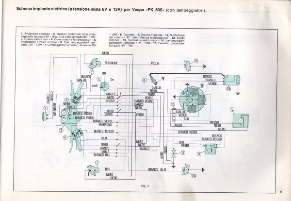

OK intanto ecco lo schema dell'impianto elettrico della PK50S senza batteria.

L'impianto elettrico della tua pk 50s è invece misto a 6 e 12V, ha i lampeggiatori, ma non c'è la luce di stop.
I lampeggiatori funzionano a 12V, mentre la luce abbagliante e la luce di città funzionano a 6V.
L'impianto presenta quattro terminali alla morsettiera:
- verde: per lo spegnimento del motore
- nero: massa
- giallo: alimentazione avvisatore acustico e luci (di città e anabbagliante a 6v)
- blu: 12v per i lampeggiatori.

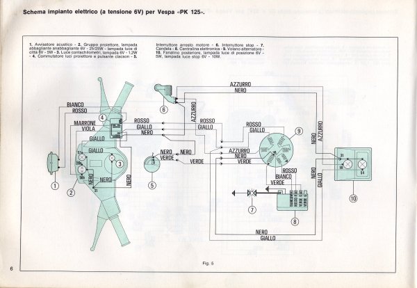

Come vedi la cosa è parecchio incasinata, inoltre non ti assicuro che le luci possano funzionare bene.
Un'alternativa sarebbe quella di prendere lo statore (sempre se ci troviamo con le dimensioni, ma credo di si) dal vecchio 50 e montarlo sul 125, portando anche la centralina nera AT (se diversa). In questo caso avresti la funzionalità anche delle frecce. Non so però per l'anticipo perchè non so se il volano del 50 è uguale a quello del 125.
Vedi tu...
Questo è lo schema del pk125
44,44 KB

Ho messo un puntale nello statore (vedi cerchio rosso)
e dall'altra parte dove c'è lo spinotto, qui:
emetteva il suono toccando entrambe le punto che ho segnato con la freccia rossa, è normale?
Cmq credo di procedere nel modo seguente:
dato che ho un motore di pk50 elaborato che non uso perchè ho trovato il 125cc, tolgo volano e statore da quel motore e lo monto sul 125cc.
Dici che ci possono essere dei problemi? il volano è meglio lasciare quello del 125cc??
e come faccio a capire la posizione esatta dello statore, quando vado a rimontare?
