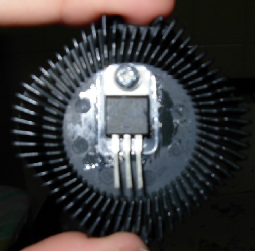

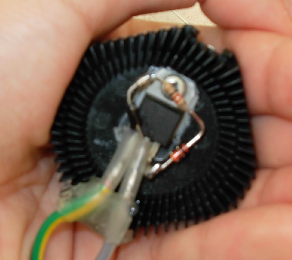

Anche io ho provato a costruire il mio stabilizzatore fatto in casa seguendo passo passo la guida. Inoltre ho applicato il dispositivo prima su un piccolo foglietto di mica spalmata di pasta conduttrice e poi l'ho avvitato su di un dissipatore in alluminio di un processore da computer in disuso inoltre ho usato al posto di un diodo zener da 6,2 uno da 6,8.
L'ho montato dietro il fanale anteriore della mia 50 special(non ho il tachimetro quindi lo spazio abbondava) ma una volta che andavo a controllatre il voltaggio col tester la misurazione era tutta completamente sballata (ho provato a misurare anche il voltaggio della presa da 12 volt in macchina e lo misurava bene)
Mi son perso qualcosa di specifico dell'impianto elettrico vespa che non so?
Vabè nonostante ciò le luci non son saltate istantaneamente come l'ultima volta e il clacson sembra essere più potente quando allaccio i cavi del regolatore.
Se scopro qualcosa ti faccio sapere anche io spartano
PS: prova comunque a fare a meno della lastra di rame che di solito viene usata in impianti elettrici più grandi come quelli dei computer e non credo ce ne sia poi bisogno in questo piccolo sistema. Vabè poi magari ne sai più tu di me... buona fortuna ciaoo
PPS: vi lascio le foto del mio stabilizzatore posso?

Ciao Cricetoblu, hai fatto uno stabilizzatore da paura..............veramente a regola d' arte!!!
Peccato che non ti funziona.............
