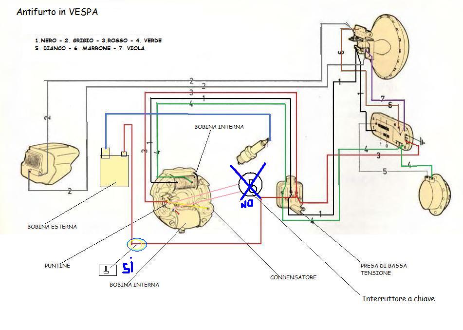

Ragazzi...riprendo l'argomento...volevo sapere se è possibile mettere l'interruttorino in questo punto...In caso se si puo' mettere va bene un semplice interruttore a levetta da 3A ???

Ricordo che io ho una Special v5b3t e la bobbina è esterna...

Sì li và, l'importante è che tu metta l'interruttore tra la presa di bassa tensione e la bobina, l'interruttore deve scaricare a massa. Infatti se si mette l'interruttore dopo la presa di bassa tensione è sufficiente tagliare i cavi che arrivano ad essa (uno che ti sta fregando la vespa non va tanto per il sottile) e l'interruttore non serve a niente!

Raga ho fatto così....ho preso la scatola BT l'ho aperta...dopo ho preso il filo che esce dallo statore e l'ho collegato a un filo...questo filo l'ho fatto salire dal pozzetto e collegato a un interrutore SWICH (quello a levetta piccolo...) dopo da questo interruttore parte un'altro fino che scende per il pozzetto e và a prendere il posto del filo che esce dallo statore...questo filo viene avvitato al posto dell'originale filo che esce dallo statore...
Il tutto ovviamente fatto con pulizia e precisione...I fili che salgono al pozzetto manco si vedono esternamente...
