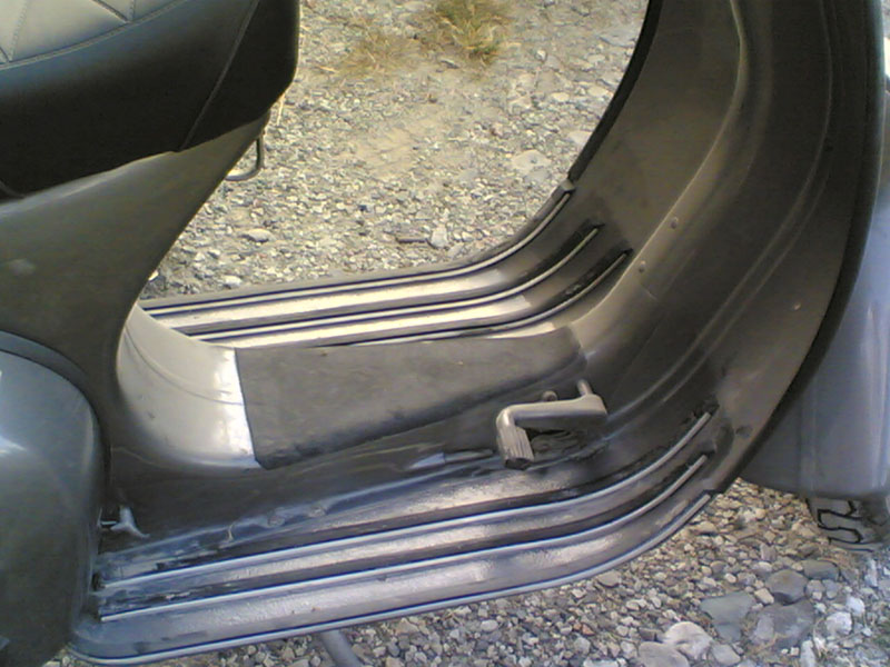

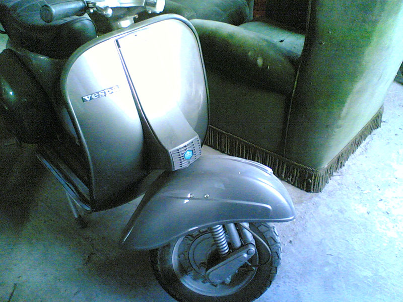

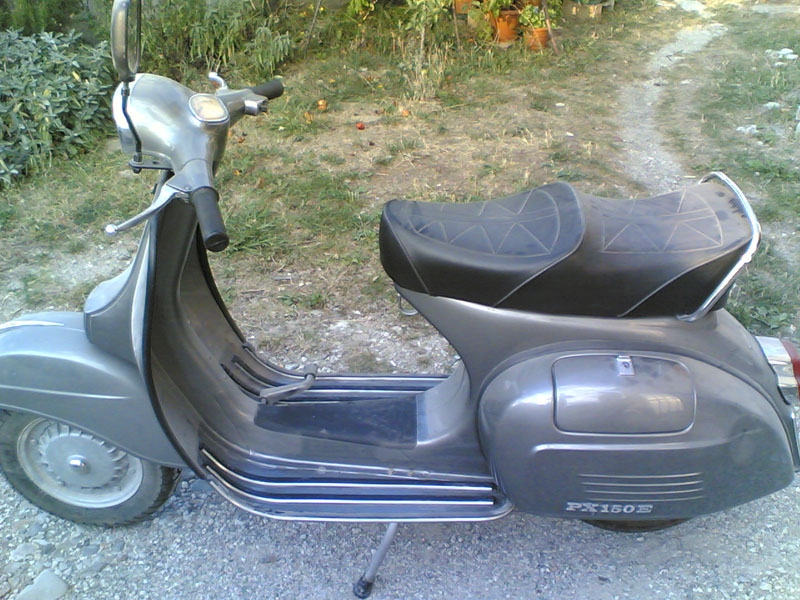

quindi popolo del forum..mi sapete dire quanti modelli racchiude questa vespa e se riportata tutta originale quanto puo valere??
L'anno è il 1968 ed ha documenti e ttto in regola..lui mi ha detto che èuna sprint ma le scritte e altre parti non mi convincono per niente!!
non ho visionato il motore ma lui mi ha detto che è il suo originale mai cambiato..

150 sprint dopo il 66

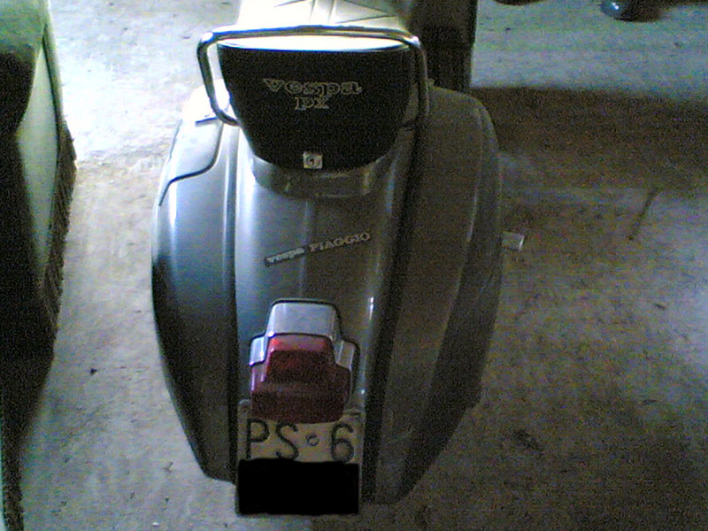

e' una sprint personalizzata PX... oscena e' dir poco..
Comunque quanto puo valere... mah... in questo caso puoi partire dai 1000 e arrivare facilmente a 2000... oltre io non la prenderei,ma c'e' sempre un pazzo che ne spenderebbe di piu'... ovviamente deve avere documenti in regola ed essere funzionante.

dipende da quanto vuoi spendere,è sicuramente una buona base x restauro:devi tirar su quella botta,riverniciare,sella originale,targhette varie,profilo scudo in alluminio manopole originale,leve freno/frizione idem,una sistemata alla marmitta e poi rimane la parte burocratica..600-700 euro buoni li spendi

ehhh si un pò di piccioli li devi spendere ma se riesci a cambiare solo il musetto (che così è orribile) magari il resto lo fai con calma o in un secondo tempo.............cmq 1000/1500€ vanno bene se poi la prendi a meno fai pure

Eh poi nn sai neanche se sotto il naso di plastica il naso originale e rimasto..

Queste orribili modifiche erano in voga negli anni 80,comunque riportarla originale non mi sembra una cosa difficile, la vespa mi sembra molto ben tenuta,per quanto riguarda le scritte fanno parte di quelle orribili modifiche di cui parlavamo prima,secondo il mio parere se ti chiede meno di 1500 con documenti originali si puo prendere

devi solo sperare che non abbiao tagliato il nasello

bella vespa diciamo che puo valere un pò di euro, se il nasello e tutto integro, per il resto e tutto rimediabile, la vernice non e la sua, e un acrilico, ma puo andare.. se decidi di non prenderla fammi sapere.. perche sarei interessato, siamo abbastanza vicini di casa vedo, se vuoi qualche consiglio piu dettagliato possiamo vederla inzieme, con paolo (phreno) venerdi siamo ad arezzo quindi possiamo venire.. facci sapere

Se il nasello e' stato tagliato... credimi e' da lasciargliela... il lavoro per recuperare il nasello non vale l'acquisto!

Beh il nasello di ricambio innanzitutto va trovato..
Ora ne vendono uno su ebay mi pare chissa quanto dura!
Per il resto devi prendere un carrozziere bravo che a cannello ti dissalad tutto il nasello davanti... e poi prende quello nuovo e lo risalda.. un lavoro di una giornata.. ma ti partono un bel po' di ore di manodopera!
Altrimenti se non trovi il nasello devi recuperarlo da un'altra vespa... e capisci da te che il lavoro aumenta!
e' un lavoro rognoso e non viene perfettamente uguale all'originale!

guardala bene.............se notate la foto frontale si vede bene la cromatura o cmq il riflesso del clacson,se non sbaglio,magari può essere che abbiano solo applicato il pezzo del px su quello originale...............spero per te............che sia cosi.............

a me sembra che sia stato tagliato..ora non posso tornare su dal propietario.
