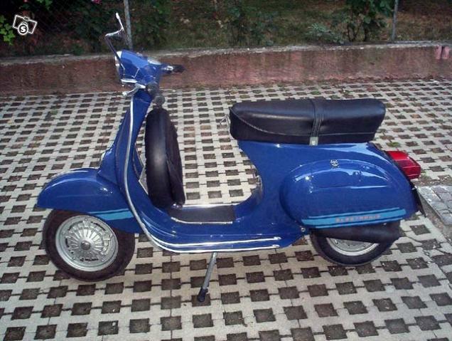

Inserito il - 25/08/2008 : 19:58:23  Mostra Profilo Invia a robert16fj un Messaggio Privato
68,88 KB
eccola!
Inserito il - 25/08/2008 : 20:09:10  Mostra Profilo Invia a n/a (ex wyatt) un Messaggio Privato
allora... secondo me una et3 puoi riconoscerla immediatamente guardando se ha la serratura di accensione sul manubrio... ma potrebbe non essere sufficiente... controlla se a la marmita siluro nera (anche se potrebbe essere stata cambiata anch'essa), il copriammortzzatore dovrebbe essere nero anche quello, idem per il copribiscotto, la sella è diversa... poi ci sono mille altri particolari ma i più grossi sono questi... sennò al limite, cosa a cui stupidamente ho pensato solo ora , puoi controllare il numero di telaio
se la sigla è VMA2T è PRIMAVERA
se la sigla è VMB1T è ET3
