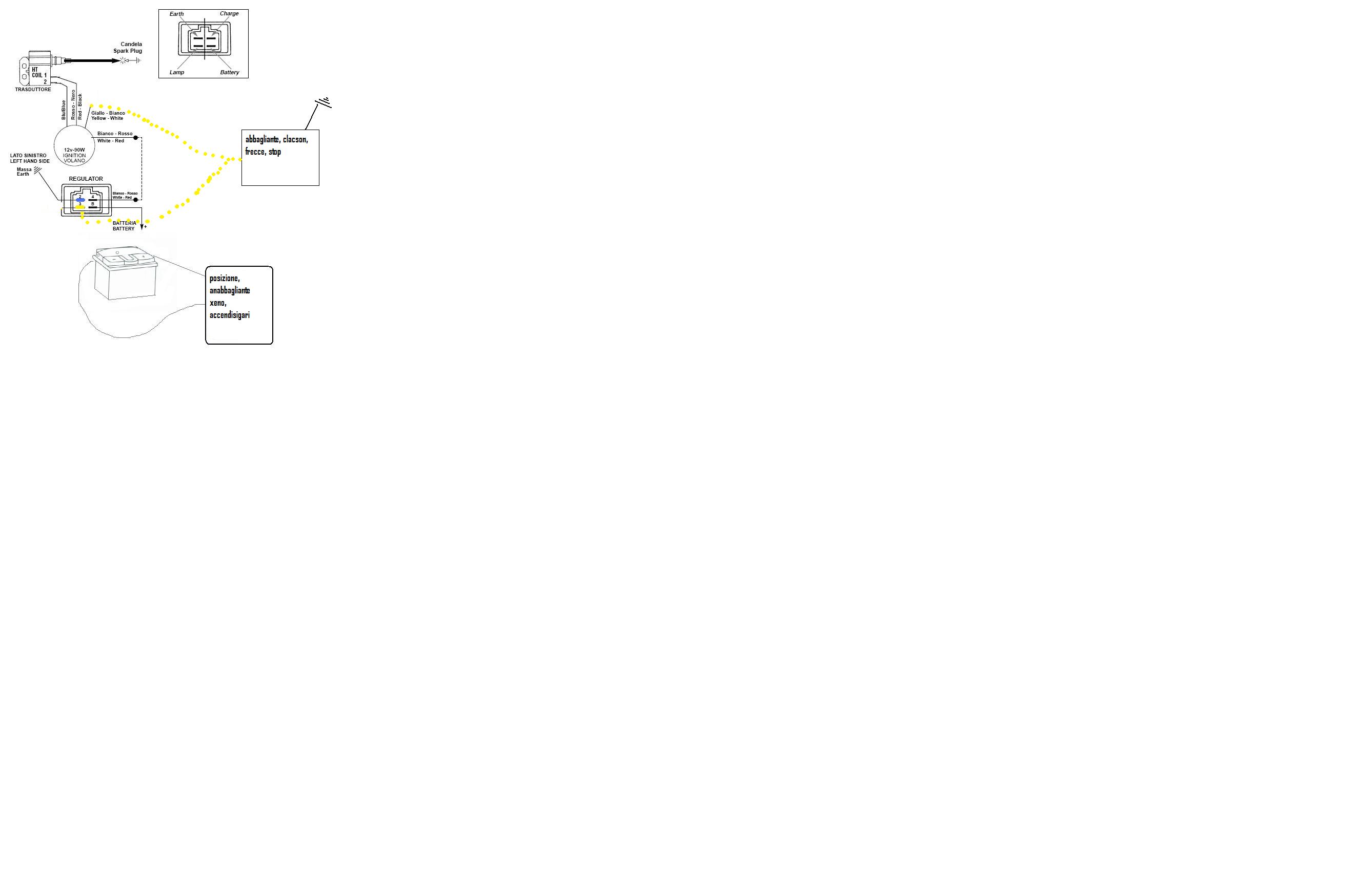

ecco un provvisorio molto basic per vtronic e fari allo xeno
prevede la modifica del blocchetto luci di cui lo schema non riuscirò a fare prima di martedì sera
111,15 KB

io non c'ho capito granche e se poi mettiamo che la mia ha l'impianto differente
mo si vede se va bene il mio... lo devo prima provare a fare

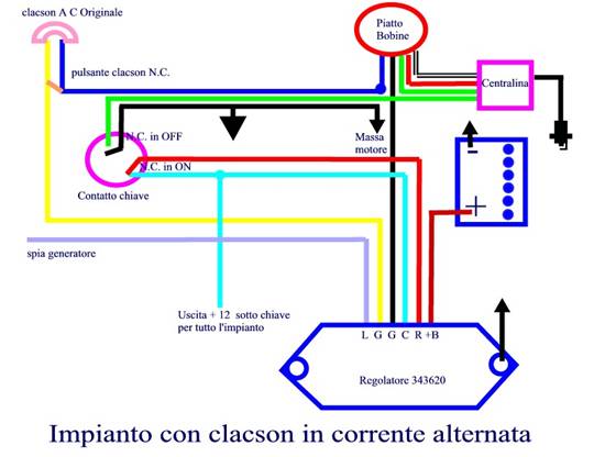

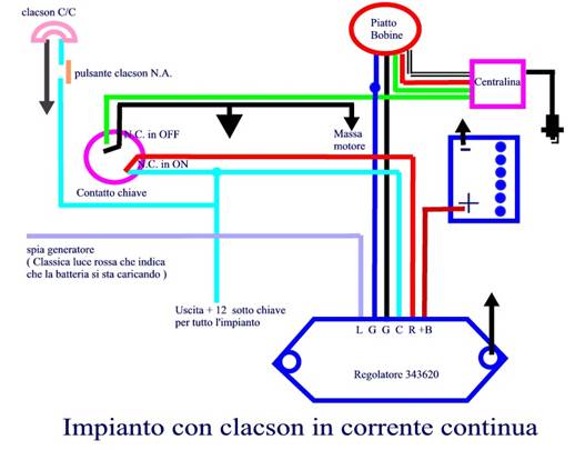

guarda, ecco degli schemi validissimi che circolano in rete e su vol
29,9 KB
30,15 KB
comunque avevo letto da qualche parte che hai la batteria 6 ah...secondo me dovresti mettere la 9 ah per stare sicuro!!!
te che regolatore hai? perchè sul web consigliano di passare ad uno più potente, come quello dello schema
in ogni caso prenderei tensione dalla batteria solo per xeno e posizione a led...il resto diretto dal volano
considera che lo xeno assorbe costantemente 35w olre i primi 5 secondi che assorbe di più...in sostanza questo significa che consuma come o meno di una normale lampadina...se converti il resto a led hai assorbimenti veramente ridicoli

guarda, se vuoi un consiglio spassionato ti dico di comprare il kit xeno, (70 euro e ti passa la paura) e lo provi con l'impianto che già hai, se il regolatore regge tutto ok, altrimenti lo sostituisci con uno più potente, ad esempio quello in foto o quello del quartz!!! in ogni caso ti consiglio di mettere una batteria da 9 ah!!!
le prove falle con fili volanti, basta che metti sempre a monte un fusibile!!!
se il tutto riesce ti porti positivo e negarivo della batteria(inseriti in una guaina) fino al nasello e da lì ti fai le conessioni!!!occhio che la massa della vespa è diversa dalla massa batteria!!! ecco il secondo motivo per il quale vedo difficoltosa la riuscita del tuo impianto
