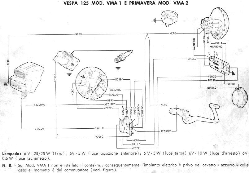

ho un problema elettrico che nessuno qui a parte raborlando..allora..ce un problema generale elettrico..il fanale posteriore nn va bene..ho attaccato il filo giallo sopre e i fili neri e blu sotto cm nel foglio..allora..si accendono tt e due le luci assieme..e quando skiaccio il freno posteriore la lampada a siluro si spegne..,poi davanti..va la posizione,il clakson,mentre la profondita' ne va solo una..nn so se e' abbagliante o anabagliante..ho chiesto aiuto qui e sl uno ha cercato di darmi una mano veramente..ho chiesto una foto del faro anteriore e SOLO raborlando me l'ha fatta...solo lui..e lui tuttora cerca di aiutarmi,sl che ha una et3 e i collegamenti credo siano diversi...lui mi parlava della massa..di attaccare la massa..cl filo nero..boh..spiegami tu allora cosa devo fare visto che haiuna primavera..lo schema elettrico nn basta...a me...perche pur avendolo usato prima di chiedere aiuto nn andava nulla..infatti per far andare la posizione e l'altra luce o abbagliante o anabagliate ho attaccato i fili a caso...e..ho notato cosi..ma nn ne sonoi sicuro..che il filo nero nn fa nulla..senza di lui va lo stesso le altre cose messe a caso...quindi..co che posso chiedere a te..e' di aiutarmi a risolvere sto problema...ce qlc che fa contatto..nn credo..cm puoi aiutarmi??una foto dei collegamenti del faro anteriore e una del devio luci..e una della scatoletta nera dei fili..cosi vediamo cos e' che nn va..TIENI PRESENTE che la mia vespa l'ho comprata a pezzi...senza nulla...e la devo immatricolare..senno' sarebbe stata diversa la cosa..cerca di aiutarmi veramente cosi almeno sto problema lo chiudo per sempre..GRAZIE INTANTO

Ciao, purtroppo non ho qui la Vespa per potere fare le foto,
tra primavera e et3 comunque l' impianto eletrico e i collegamenti sono praticamente identici, compresi i colori, cambia solo il filo del bottoncino per spegnere che va all' interruttore a chiave
Da come descrivi il problema, sono convinto che sia il collegamento di massa difettoso:
Se infatti ti si accendono le 2 lampade dietro, vuol dire che sono in serie, perchè il filo nero di massa... non è una vera massa....
Dovresti risolvere tutto seguendo il filo nero e vedendo dove va a finire
in ogni caso puoi provare velocemente aggiungendo tu un pezzo di filo da collegare un capo dove va quello nero nel fanale e l' altro capo a massa (a una vite che faccia un buon contatto nel telaio o al carter del motore )
77,25 KB
con un tester e un po' di pratica faresti molto presto a controllare tutto e risolvere definitivamente i problemi

NEL DIAGRAMMA..DOV E' IL FILO CHE DEVE FAR MASSA???CIOE NELLO SCHEMA NN CE MASSA...ALLORA NN CI DEVE ESSERE NESSUNA MASSA GIUSTO..E PERCHE DOVREI FARLA ALLORA??BOHH..NN CI CAPISCO PROPRIO NULLA...PERCHE DEVO FARE LA MASSA CN UN FILO!!

L' elettricità è come la matematica, se tutto è a suo posto i conti devono tornare...... quindi, GLuca ti ha postato lo schema elettrico, tu (con CALMA) ti controlli tutti i collegamenti e verifichi la continuità di corrente tra di essi, se tutto è a posto DEVE funzionare !
Purtroppo anche se ti facciamo tutte le foto di tutto l' impianto elettrico non è che ti siano di aiuto definitivo, basta un filo spelacchiato o interrotto e sei punto e a capo.
Batti tutto con il tester e BUON DIVERTIMENTO

Il filo che deve far massa è indicato dal colore "NERO" nello schema che ti ha postato GLuca!
Tale filo serve affinchè l'impianto funzioni correttamente!
Guarda che nello schema la massa è rappresentata da quella specie di triangolino fatto con tre lineette. Cioè questo
Nello schema, se ho contato bene, ci sono ben sei punti che vanno a massa: partedo dalla sinistra dell'immagine troviamo: la prima massa sul filo nero che va alle lampadine posteriori, una massa sulla bobina di alta tensionee, una massa sul volano, una per la candela, una sul contachilometri e una sul devioluci. Non vorrei urtare la tua suscettibilità, ne fare la parte del saccente, però da quello che scrivi mi sembra che tu sia alle prime armi in fatto di elettricità. Ti consiglierei pertanto di farti aiutare da una amico più esperto che con un tester e lo schema postato da Gianluca può aiutarti sicuramente a risolvere un problema che una volta risolto ti sembrerà davvero banale. Infatti quoto appieno taxidiver quando scrive che "L' elettricità è come la matematica, se tutto è a suo posto i conti devono tornare": un impianto elettrico non ha niente di trascendentale. Per certi problemi ci vuole solo molta calma e pazienza.
