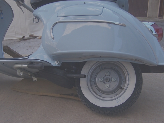

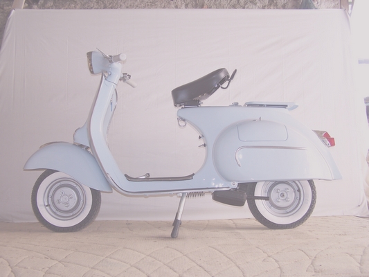

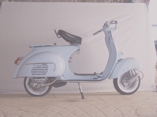

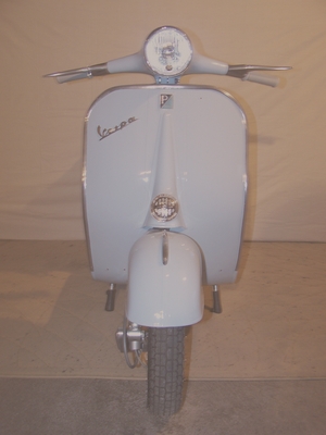

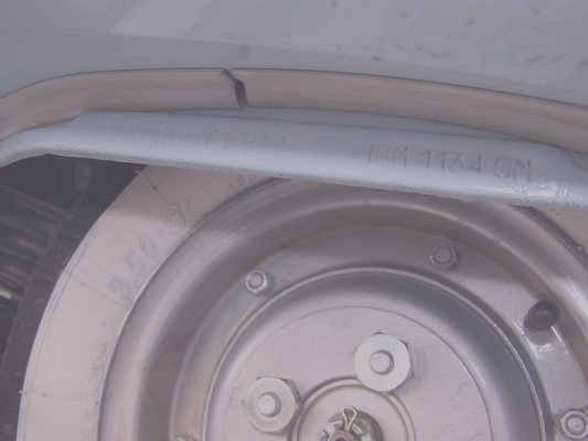

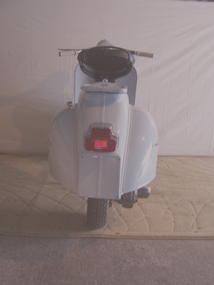

Ho appena finito di restaurare una vnb6 (il mio primo restauro) e siccome devo iscriverla al registro storico per la reinmatricolazione volevo sapere da voi se le foto che ho fatto possono andare bene!
Se avete consigli son bene accetti...

Inserito il - 27/03/2008 : 10:37:55  Mostra Profilo  Visita l'Homepage di poeta  Clicca per vedere l'indirizzo MSN di poeta Invia a poeta un Messaggio Privato
-Coperture a fascia bianca non originali per il modello...
-Marmitta SITO standart con cannello terminale perpendicolare e non obliquo, colore nero opaco standart, era preferita in virato oro come in origine...
-Cavalletto verniciato in alluminio cerchi, era in ferro alluminato in origine...
-Tappi camere d'aria in plastica, ci vanno in metallo...
-Fanalino post di tipo economico compatibile per il modello, ma non originale...
-Sospetto gancio borse nuovo non originale...
-Sella mancante targhetta AQUILA CONTINENTALE con base nera , era color alluminio in origine, posizionamento molla errato troppo alzata! và rivista per bene...
-Gommino asta rubinetto nero, ci andava grigio...
INOLTRE: le foto sono sfocate, si leggono male e sono di bassa qualità, in particolare non si vede tutta la sezione portapacco e tappo benzina, quasi nulla del motore, cose che sarebbero visibili se il dettaglio e le angolazioni di alcune foto fossero migliori, idem la serie numero telaio...
RIFIUTATA!
Scherzo...le foto son davvero scarsine, passerà con foto migliori, però leggi e fatti una idea, il mio commento è tutt'altro che di fantasia, vernice acrilica vedo...alle solite.

Inserito il - 27/03/2008 : 10:48:01  Mostra Profilo Invia a n/a un Messaggio Privato
-IL portapacchi è originale...il suo che ho trovato....
-Le coperture le ho messe perchè mi paicevano così ma pensavo si potessero mettere quelle che si volevano.
-Il fanalino posteriore è il suo originale d'epoca.
-La sella l'ho presa da p4scoli e ho richiesto l'originale per vnb6t nelle altre che ho visto anche su vespatecnica non hanno la targhetta
-Il cavalletto è zincato non verniciato
Le foto le ho ridotte di qualità per inserirle nel forum.
Me le rifiutano sul serio?
Non son un bravo fotografo eh eh eh!!!

Inserito il - 27/03/2008 : 10:58:16  Mostra Profilo  Visita l'Homepage di poeta  Clicca per vedere l'indirizzo MSN di poeta Invia a poeta un Messaggio Privato
Scherzo..io sono uno estremo...si sà...il fanalino raccontalo ad altri...il vetro non è originale e la base è curiosamente molto lucida...sicuro non sia marca BOSATTA? Fb, importa poco...passerà ed è una gran bella VESPA!
Ma non domandarti MAI cosa sia Il REGISTRO STORICO VESPA...mai.

ciao, bella vnb6 anche io ce l'ho.
le foto sono opache, cerca di farle meglio.
per i fascia bianca non so se la accettano, per il resto si di sicuro.
per renderla ancora migliore metti la targhetta "aquila continentale" sul retro della sella.
il fanalino dietro è ok, il vetro, se originale dell'epoca, deve avere il catadiottro con bordo in metallo, quelli nuovi non ce l'hanno (dalle foto non si capisce). la parte cromata pero' è nuova, si vede che è plastica e non ZAMA, ma ottimo lo stesso
ok il cavalletto zincato
Avendola vista e toccata questa sera, ti posso garantire che non è di plastica.. è l'originale ricromato.
Dal vivo è bellissima..... ottimo lavoro
