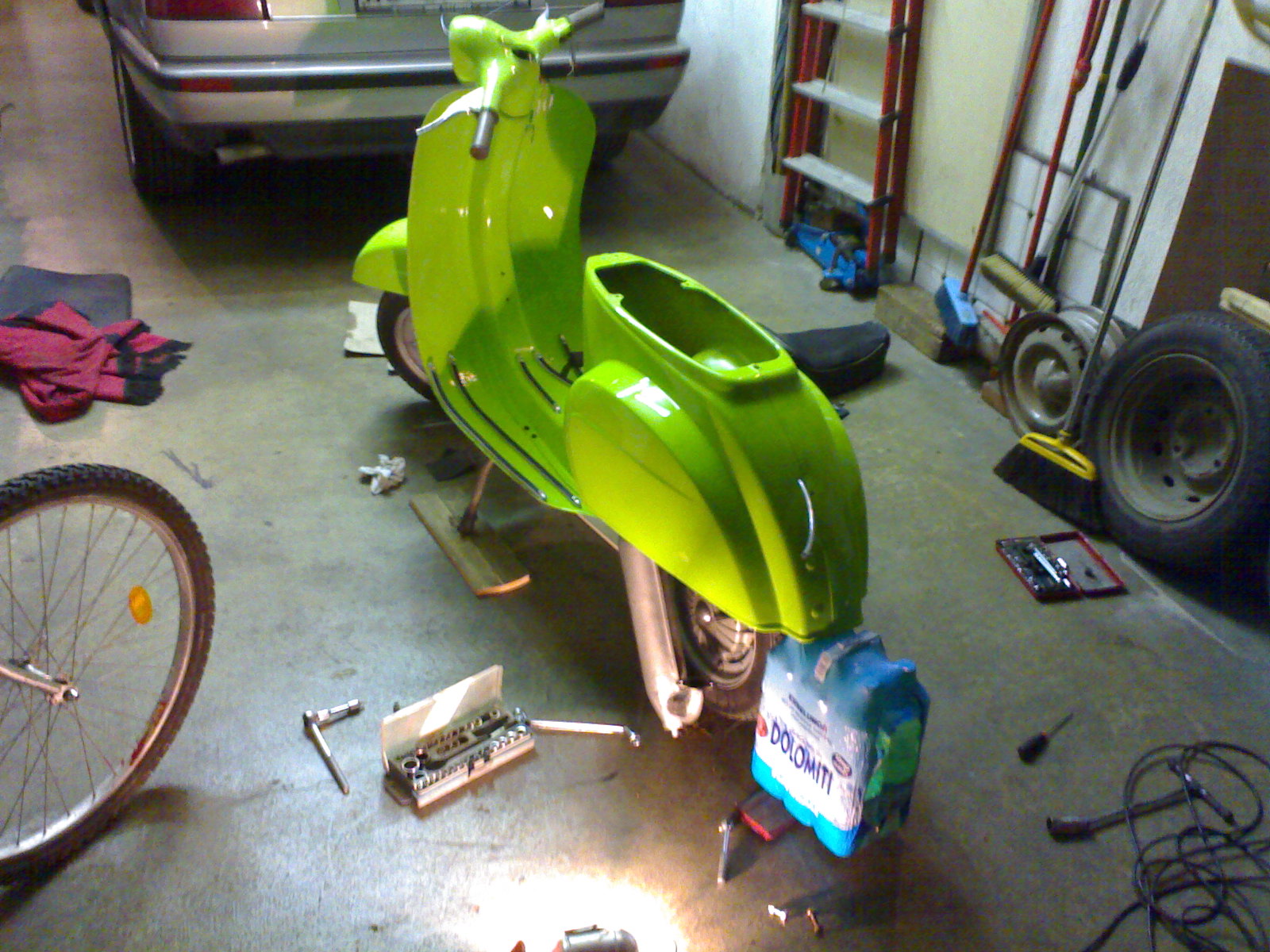

...la vespa è diventata mia da poco..la marmitta è a siluro ma originale, non è manomessa, niente buchi etc...penso che col tempo si sia svuotata...ho pensato di smontata e mettergli dentro un pò di lana metallica...

Ma la tua vespa non dovrebbe avere la marmitta a siluro (gli hai montato quella dell'ET3? a siluro non puo' essere originale), devi mettergli il padellino, altrimenti te la bocciano!

...la marmitta pensavo fosse originale visto che me l'hanno venduta così...comq ti allego una foto, se ci riesco...

ti confermo che quella marma non é la sua originale. devi mettergli il padellino, senz'altro per fare la revisione e, se vorrai farlo, iscriverla al FMI. una volta passate entrambe le procedure puoi rimontarla se ti piace, salvo sostituirla per le successive revisioni annuali.

...allora può dipendere dal fatto che non è l'originale che la marmitta mi sfrega contro la carrozzeria all'altezza dell'attacco tra silenziatore e colettore( sulla piccola parte di tubo della marmitta in ingresso al siluro) quando l'ammortizzatore posteriore arriva verso fine corsa o devrebbe andare tranquillamentente bene anche sulla mia 50r???perchè ho visto che il collettore di scarico è stato toccato, un pò piegato...smontandolo e piegandolo leggermante posso riuscire a risolvere il problema???
ciao e grazie ancora..
Inserito il - 26/03/2008 : 11:45:50  Mostra Profilo Invia a et3jeans1976 un Messaggio Privato
poco ma sicuro. Pero' se la marma é di un ET3 non dovrebbe dare problemi, devi pero' anche avere il pezzo di scarico che va dal cilindro alla marmitta di un ET3. al limite piega un po' quello che hai. ciao
