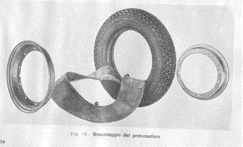

Sarà semplicissimo togliere il pneumatico e la camera d' aria, e quindi procedere alla riparazione o sostituzione della stessa, come si fa per una bicicletta...
La figura mostra l' estrema semplicità dell' operazione:
Può capitare che, a causa della ruggine che si forma all' interno del cerchio, si riscontri qualche difficoltà, perchè il cerchio sembra incollarsi alle parti in gomma.
In questo caso, cercate di togliere pneumatico e camera d' aria delicatamente, ripulendoli poi dai frammenti di ruggine.
Date poi una bella pulita al cerchio con una spazzola d' acciaio e carta vetrata.
Possibilmente verniciate con antiruggine spray per prevenire altre ossidazioni, quindi passate una mano di grasso sia all' interno del cerchio che nei bordi del pneumatico, per facilitare il rimontaggio.
